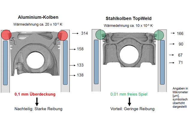

Der Kolben, ausgebaut, wird von oben in den Block gesteckt, zirka zur Hälfte. Dann wird mit der Fühlerblattlehre gemessen. Ich weis jetzt nicht wie du auf den Feuersteg kommst.. Mir ist klar das dessen Durchmesser kleiner ist.
Und wegen dem Spiel:
75mm Kolben (Alu.Die eingegossenen Stahlelemente dienen hauptsächlich der Rundheit des Kolbens beim erwärmen)
75mm Bohrung (Grauguss)
Delta tkolben = 120k (150°C sind nicht unrealistisch)
Delta tblock = 80k
Alphaalu =24*10^-6/k
alphagg=9*10^-6/K
Kolben wird also um 24*10^-6/k * 75mm * 120k = 0,216mm größer
Bohrung wird um 9*10^-6/k * 75mm * 80k = 0,054mm größer
Differenz = 0,162mm
1/10tel Spiel bei 20°C halte ich somit schon für sehr sehr eng.. Die eingegossenen Stahlteile sind ausschließlich kurz unterm Kolbenboden, aber weder im Hemd noch irgendwo anders.

@querstromkopf : "Rechnerei" sorgt im Regelfall dafür das man nicht blind ins Fettnäpfchen stolpert. Ohne Physik und Mathematik hätte ich keine Fahrzeuge entwickeln und bauen können bei der die Prototypen bereits serienreif sind.
Die Infos die du angehängt hast sind aber super, an sowas komme ich als "Normalo" nicht ran. Die "123 Regel" (Laufspiel neu 1% des Durchmessers, eingefahren 2%, verschlissen 3% wird eher im Motorradbau angewendet).
Das das Laufspiel nur 0,025mm betragen soll, wundert mich aber dennoch. Es gibt zwar Stahleinlagen in den Gusskolben, aber im Kolbenhemd ist das nicht der Fall. Oder sind das Alulegierungen mit niedrigerer Wärmeausdehnung? Würde mich wundern, die Abweichungen bei den Alulegierungen untereinander waren bisher im Bereich von 10%.
Wie kann also sichergestellt werden das bei 80K Temperaturdifferenz der kram nicht frisst? Zumal die Kolben ja auch noch heißer als die Buchse wird.
Patrick

aluminiumlegierungen für kolben sind sehr speziell auf ihre anwendung hin entwickelt worden. ließ mal das hier http://docdro.id/2bPmOM7 da wird sehr tief auf den kolbenwerkstoff eingegangen

Werkstofftechnik... mein Lieblingsfach, nicht :oops:
Dennoch: Dieser Guss hat einen Ausdehnungskoeffizienten von 21*10^6/K.
Habe auch seoben mit einem Neodymmagnet nach weiteren Stahleingussteilen im Kolben "gesucht". Nix. Nur in der Nähe des Kolbenbodens auf den Seiten des Bolzens sind kleine Einlagen.
Selbst wenn Kolben und Buchse die gleiche Temperatur, so hoch wie die des Kühlwassers, haben, haben wir ein DeltaT von 70K. Gibt ja auch verschiedene Gussarten, die mit den höchsten Ausdehnungskoeffizienten liegen bei ca. 10*10^/K.
Laut Rechnung macht das beim Kolben 0,126mm und bei der Buchse 0,052mm. Immernoch 74µm Übermaß.
Der Kolben erreicht aber Spitzentemperaturen über 200°C am Kolbenboden und am Schaft bis zu ca. 120-130°C. Wie also soll das, rein physikalisch betrachtet, gut gehen?
Mahle selber hat z.B. dieses Bild hier veröffentlicht (als es um ihre neuen Stahlkolben ging) :
Dort wird sogar von 0,1mm Überdeckung geredet. Also ziemlich genau das Maß, das ich hier oben "idiotischerweise" ausgerechnet habe. Zudem liegen die Ausdehnungen dort auf dem Bild auch in dem Bereich die ich angenommen habe : 0,12-0,3mm.
In der Literatur wird z.B. bei Asymdukt-Kolben davon gesprochen das die Kolben die Wärmeausdehnung zwischen Kolben und Gussblock gut elastisch abfangen können. Klingt für mich so, als liegen die Kolben wirklich komplett an der Wand an, werden aber vom Block "in Schach gehalten". Wenn ich mir überschlägig aber mal durchrechne was 0,1mm Übermaß ausmacht.. da hat man ne schöne Pressverbindung.
Also, wo liegt der Denkfehler?
