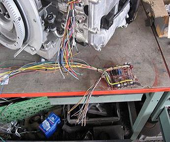

Ich könnt die Japaner erwürgen, hängen, erschiessen, vierteilen!
Was die so an Kabelfarben völlig sinnfrei bunt gemisch so verbauen, Aaaaaaaaaaaaaaaah!
hab jetzt den Motorkabelbaum in einen VW-Stecker münden lassen,
von da gehts dann zur Kdfi.
Da es dann eh nur noch 30cm sind, mach ich an die Kdfi erst gar keinen extra Stecker.
Nur für die Spannungsversorgung, FP, Instrumente.
Sollte auch gut klappen, mein ich.

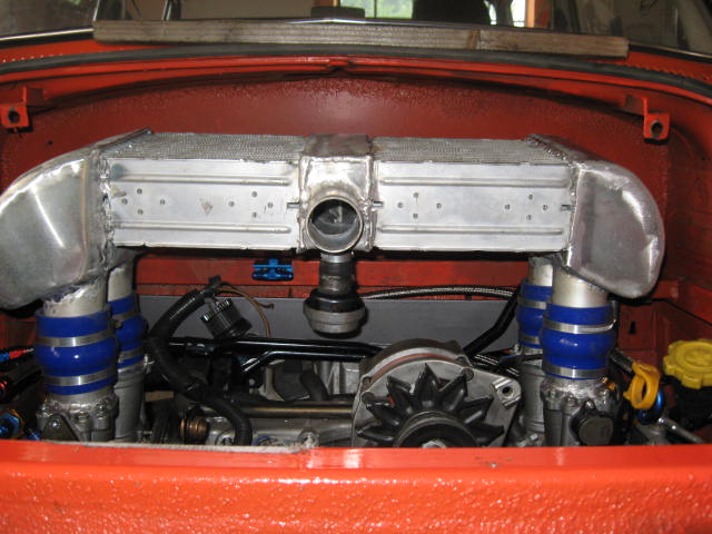

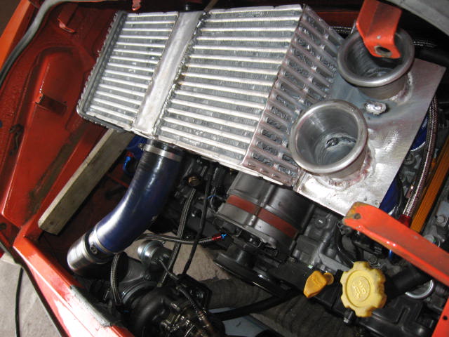

Hier noch Bilder vom LLK im Bau:
War das eine scheiss Arbeit, hoffentlich hat sichs gelohnt.
