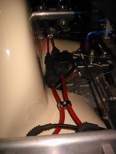

Kurzes Feedback. Der Motor läuft jetzt ohne Aussetzer. Ob es jetzt die Kerzen waren oder ein viel zu fettes Gemisch, kann ich jetzt nicht eindeutig sagen. Ich baue jetzt erst mal die Kerzen nicht wieder zurück. Die Drosselklappen sind synchronisiert und alles reagiert wie gewünscht im Standgas und erhöhtem Leerlauf. Jetzt könnte man mit der Abstimmung beginnen. Wenn das Auto zugelassen wäre :(
(275.15 KiB) Noch nie heruntergeladen
