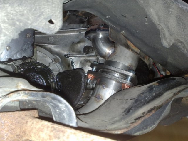

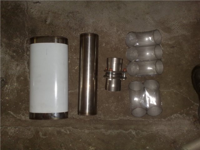

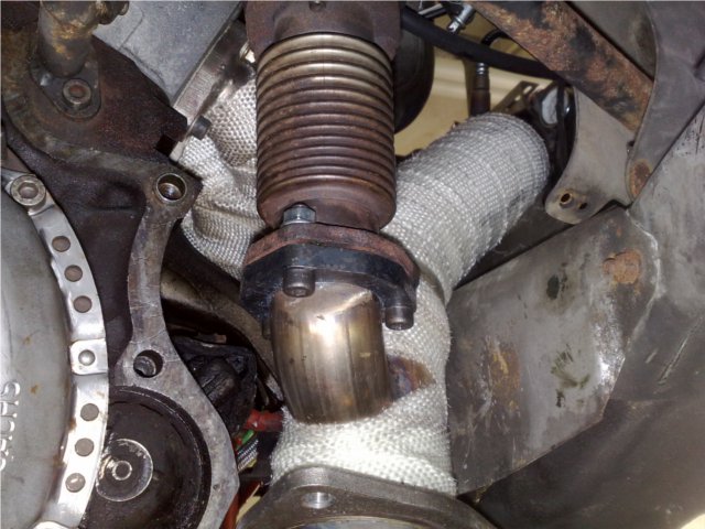

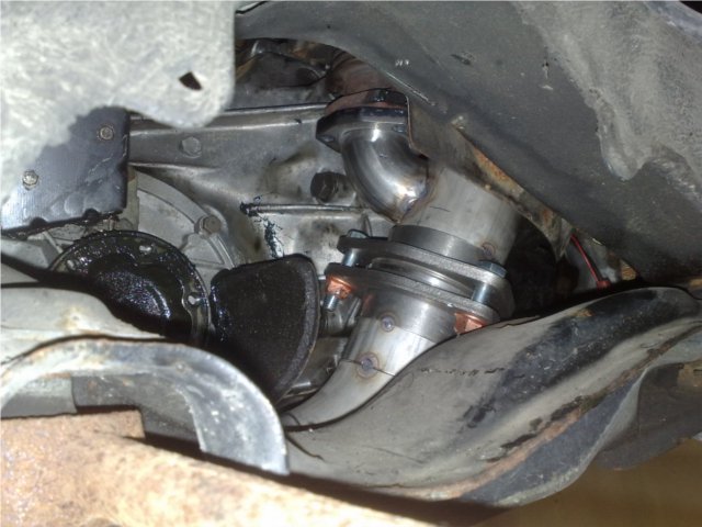

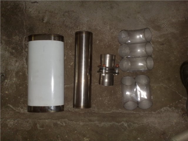

So endlich ist es wieder ein Stück weitergegangen:
Auspuff komplett fertig, 76mm von Turbo bis hinten raus.
Hier erst mal die Einzelteile

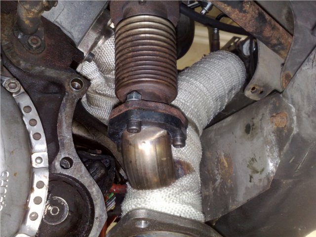

Auspuff fertig angesetzt
und am Schluss fertig verschweisst und Hosenrohr mit Glasfaserband gewickelt

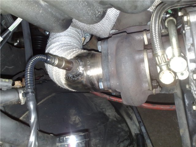

noch ein Bild

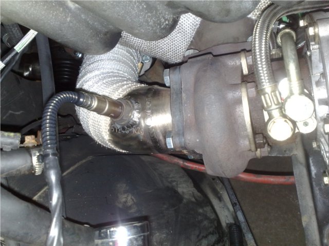

Re: Audi 200 10V Turbo auf MS3
ui
deine abgassonde ist sehr nah am turbo!
die lc1 kann das manchmal nicht gut vertragen? kühlblech?
biff
Beiträge: 184
Wohnort: Albstadt
Beitrag von biff »
Hallo Frank,
jaein:
am Originalhosenrohr sitzt die Lambdasonde auch so nah am Turbolader. Hatte im alten Hosenrohr auch ne Breitbandsonde drin und Temperaturen von guten 900 Grad. der Sonde hat es nix gemacht. Auswertegerät war damals ein LM-1.

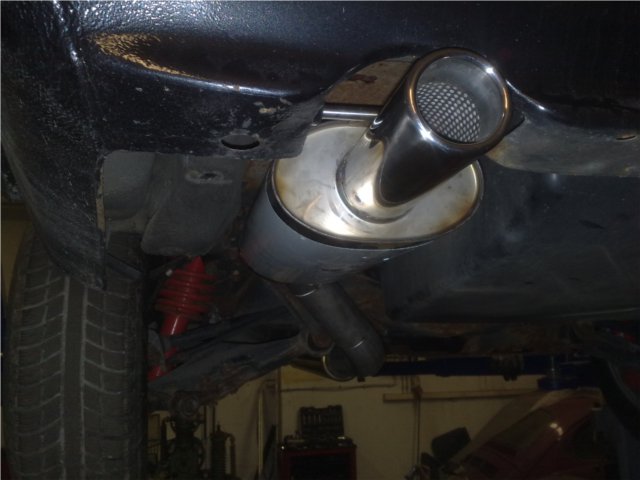

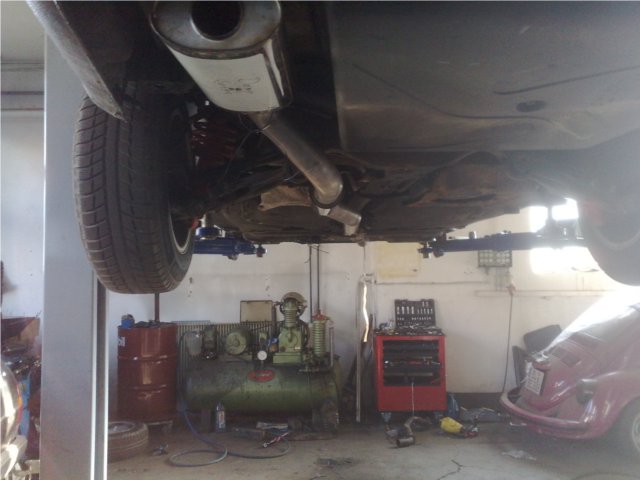

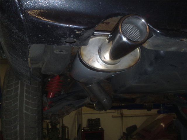

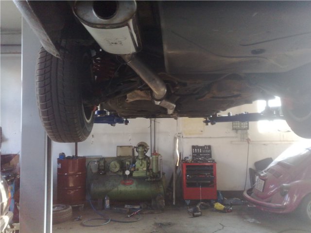

wie laut bzw leise ist der Auspuff? hat das endstück noch was lautstärke weggenommen?
biff
Beiträge: 184
Wohnort: Albstadt
Beitrag von biff »
Hallo Richard,
ich hab den Auspuff noch nicht gemessen aber ich schätze so 85 db im Stand. Das Endstück hat im Gegensatz zu nem normalen 76er rohr den Vorteil das es ne ABE hat und der Endtopf theoretisch auch ne ABE hat weil die Teile fest miteinander verbunden sind. Außerdem hat es dadurch keine wie will man sagen " flop " Geräusche mehr. Hört sich echt satt und wirklich gut an. Die Töpfe sind von Fox Universal Edelstahltöpfe. Für das was die kosten gut verarbeitet weil sie komplett WIG geschweißt sind und nicht wie die meisten Kauf-Edelstahlanlagen oder -Töpfe schwarz sonder mit Edelstahlnähten, also sollte der Auspuff jetzt ewig heben :)

hab den auspuff heute im stand gemessen; 78db also für eintragungen müsste es passen. Gruß biff
