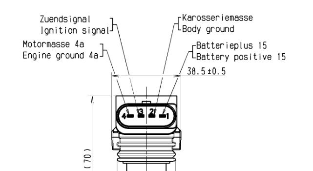

delies hat geschrieben:Wie ist denn die PIN-Belegung von den Einzelstab-Zündspulen: 07C 905 115D - J
Bitteschön:
