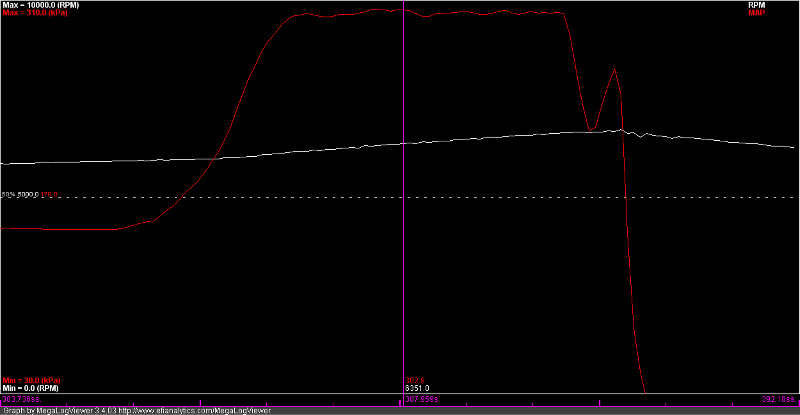

kleines update!
im winter die ms2 auf mapdaddy umgebaut damit ich auch mal ladedruck fahren kann?
am wochenende knapp 1000km gefahren, einen ausfall nach über 400km: ladedruckschlauch geplatzt nach 9 jahren darf der "kühlerschlauch" das auch mal machen :oops:

Aber sag mal 2 Bar LD und 10000RPM? Was ist da los? :shock:

papagaio hat geschrieben:Aber sag mal 2 Bar LD und 10000RPM? Was ist da los? :shock:
Da hat er bestimmt ein Log von seiner FJ genommen und hofft, das es keiner merkt. :lol:

Das ist doch die max. Anzeige, man sieht doch die gestrichelte Linie bei 5000 U/min in der Mitte, die Ente dreht dann so 7000 grob geschätzt.
Ladedruck kennen wir ja :mrgreen:

Das Bild ist von der ente. Ich benutze den mlv auch für die fj darum bis 10krpm. Im log sind das etwa 6500rpm.

einfach unglaublich das Gefährt......über 6000U/min und über 2BAR :twisted:
hätt ich gerne mal in Aktion gehört.
