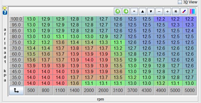

2. Ich habe noch keine gute Idee wie ich meine AFR Tabelle gestalten soll. Ich habe mir die Basistabelle angepasst, aber ich denke die ist noch nicht gut. Viele Bereiche scheinen mir viel zu fett. Da ich noch nicht so viel Erfahrung habe wäre mit aber eine gute AFR Tabelle als Basis wichtig. Dann wüsste ich ja auf was ich die VE Tabelle trimmen muss. Ich will sichere AFR haben. Sprit sparen ist mir vorerst nicht so wichtig. Ich habe mal meinen ersten Entwurf begefügt.

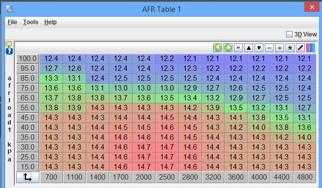

Ich habe nun mal den AFR Generator bedient. Das ist das Ergebnis nach dem ich noch alles um 0,4 fetter gemacht habe.
Mir ist noch etwas unklar bei welchem MAP Wert man den max. Drehmomentpunkt und die max. Leistung angeben soll. Ich habe jetzt beides bei 100kPa angegeben. Scheint eh keinen Unterschied zu machen.

Bisschen Arg fett obenrum. Geh mal von 85-100% auf 13-13.2
Kann natürlich niemand wissen, wie Dein Motor unter welchen Bedingungen läuft....
Gu musst Dir überlegen, was Dein Motor an welcher Stelle machen soll. Im Teillast eher magerer zu sparsam fahren z.B.
Oder beim Anfahren vielleicht ein wenig fetter. Wenn der Leerlauf ordentlich funktioniert, kann man im Bereich des LL ruhig die 14,7 anpeilen.
Am besten schaust Du Dir ander Tables bei google an und entwickelst bit by bit DEIN Table! Mit schönen gleitenden Übergängen. Den Generator in TS kann man in die Tonne schmeißen!

Danke für die Meinung. Ja du hast Recht. Ich werde auf 13,2 oder so gehen bei Vollast. Der Leerlauf auch bei 14.7 stabil, also kann ich es auch hier magerer probieren.
Der Motor ist ein ganz normaler Typ1 mit Serienteilen. Ich will nur nicht zu mager starten. Aber klar 12.1 ist schon zu fett.
Es gibt im Forum ja ein paar Daten von Typ4 Motoren. Dann werde ich mal da mal eher dran anlehnen. Den Rest muss ich dann selbst erfahren :D
