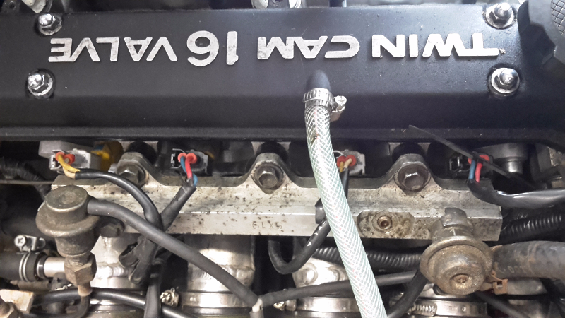

*autsch* :shock: peinliche Zufallsentdeckung:
Keine Ahnung, wie lange das schon so ist....
Bei simultaner Einspritzung vermutlich egal, bei Alternating oder Semi-Seq wohl entscheidend... :roll:
Re: Toyota MR2 mit 4A-GE auf MS - jetzt auf MS2
Hallo Maren
Maren hat geschrieben:*autsch* :shock: peinliche Zufallsentdeckung:
haste 1+3 und 2+4 zusammen gesteckt!
macht doch nix kabel sind doch lang genug!
Gruß Frank

Joa, die Korrektur ging schnell. Ich musste allerdings ein bisschen Iso-Band vom Kabelbaum entfernen, andernfalls passte es nicht. Sprich, das muss mindestens schon falsch sein, seitdem ich den Motor draußen hatte, denn damals hab ich den Kabelbaum etwas überarbeitet.

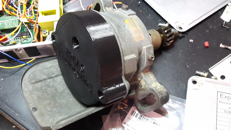

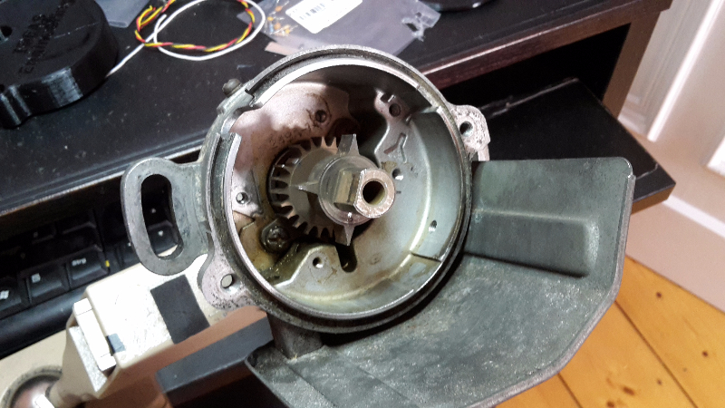

Gestern Abend habe ich mir mal Gedanken gemacht, wie ich einen Nockenwellen-Sensor untergebracht bekommen könnte, um auf voll-sequentiell zu gehen.
Im Corolla AE86 ist dieser Motor längs eingebaut und daher nutzen viele die Gewinde für den dort nicht verwendeten Motorhalter stirnseitig, um einen Sensorhalter zu befestigen. Der Sensor triggert dann auf eine Stahlschraube am verstellbaren Nockenwellenrad.
Bei mir ist der Motor leider dort aufgehängt, so dass ich mir etwas anderes überlegen musste.
Der alte Zündverteiler war beim Umstieg auf WastedSpark und Triggerrad rausgeflogen, jetzt darf er wieder einziehen :)
Von den oberen 4 Zähnen werden 3 gehen und vor dem letzten verschraube ich einen Hallsensor (Original ist leider VR und die mag ich nicht).
Um den Sensor zu befestigen und damit es hübsch aussieht, hab ich mir einen Deckel gedruckt. Hoffentlich hält PETG den Temperaturen stand...
