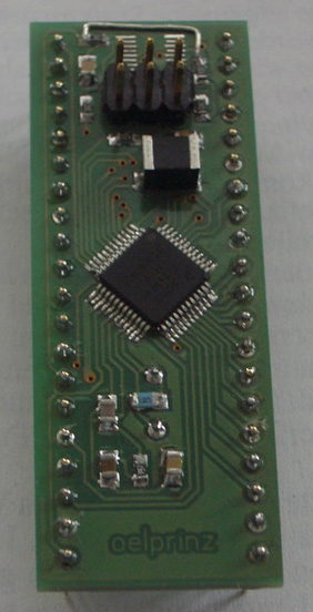

ich hätte noch eine ms2 platine da
allerdings ohne can/stepper-treiber
hatte ich für mich mich machen lassen (der lieferant schickt aber die überproduktion immer mit)
wenn man die bdm-buchse auf die andere seite lötet bzw. weglässt ist das ding nicht höher als ein ms1 prozessor

das ist nur ein MS2 Prozessor, der dann auf dein vorhandenes Mini-MS Bord passt!
Also, nimm das Angebot an und mach es bei deinen anderen Mini-MS genauso :-)

Carsten hat geschrieben:das ist nur ein MS2 Prozessor, der dann auf dein vorhandenes Mini-MS Bord passt!
genau
das ist nur eine abgespeckte ms2-karte (hab leider grade kein besseres bild)
