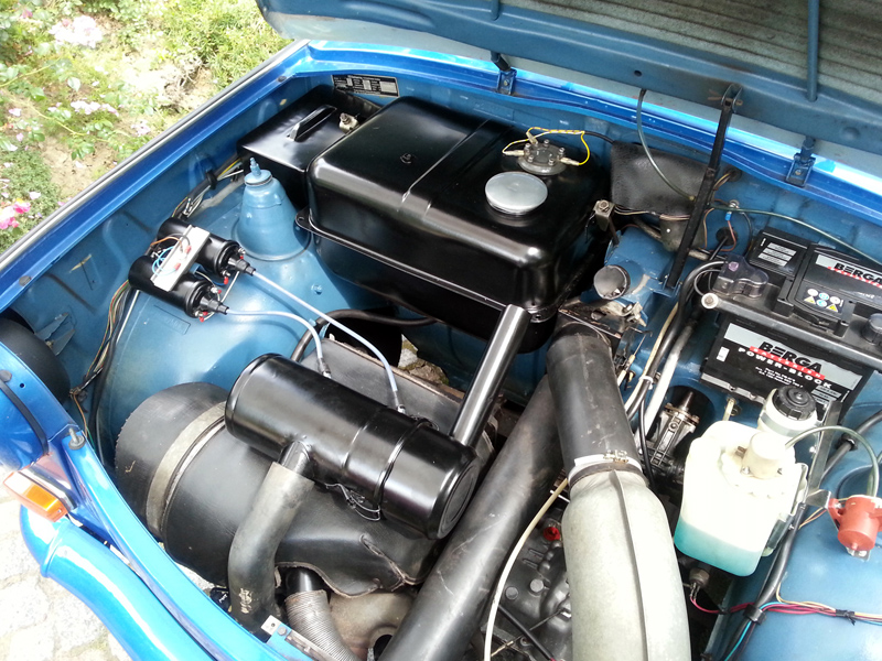

Nachdem ich mein Motörchen in der Garage zum blubbern gebracht habe war natürlich der Einbau fällig. Ich gebe gern zu es hätte schneller gehen können aber das Ergebnis zählt.
Seht selbst:
aufgeräumter Motorraum

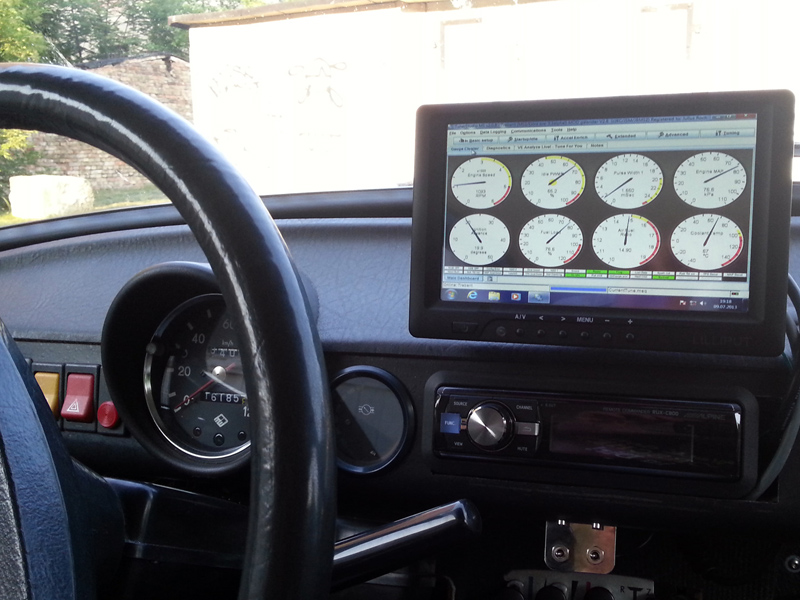

Und der eingebaute CarPC ermöglicht die direkte Steuerung der UMC1
bequeme Steuerung über CarPC

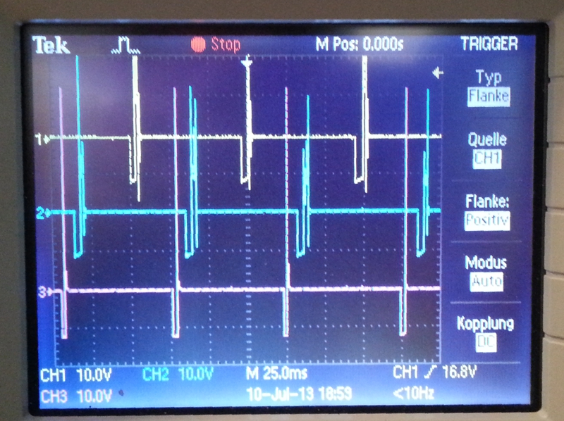

Irgendwie habe ich aber noch einen Denkfehler drin. Wenn er bei 0° einspritzt sieht man auf dem Oszi den Zündfunken(24° vor OT) und dann die Düse. Stelle ich nun 45° ein, sind die Düse etwas eher als der Funke. Stelle ich -45° ein habe ich den Funken und dann (zeitlich gesehen plausibel) die Düse.
Ich dachte immer bei Injection Timing stellt man die Grad nach OT ein, oder nicht?!
Interessanter Weise kamen laut Oszi nur plausible Einspritzzeitpunkte zustande wenn ich -45° eingestellt habe. Dann spritzt er 45° nach OT ein.

Dein Ansatz ist glaube ich richtig: Zu viel Dwell produziert nur Rauch und Wärme (an den Spulen :mrgreen: ). Kann es sein dass Du am Ausgang auf der falschen Flanke triggerst und dadurch eine (vermeintliche) Verkürzung des Dwells das Gegenteil bewirkt? Eventuell die beiden IGN Ausgänge vertauscht so dass es "zufällig" wieder passt? Nur so ne Idee.
Was das INJ Timing angeht: Wenn Du beide Düsentreiber nutzt müsstest Du rein theoretisch als Einstellung 4-Zylinder 4-Takter mit Wasted Spark wählen oder? Ich habe allerdings keine Ahnung wie man den ReqFuel dann anpassen muss.
Timing als "Semi Sequential" halt.
Das Timing verhält sich wie die Grad-Angaben beim Zündzeitpunkt: "40°" bedeuten 40 Grad vor OT. "-40°" bedeutet 40 Grad nach ot.
Also "135°" fürs Timing wäre genau bei Eö. Der zweite Düsenausgang wird automatisch 180° später angesteuert weil halt semi-sequenziell. Somit bei "-45°". Welchen von beiden Werten Du einstellst kannste Dir quasi aussuchen ;-)

Aber sieh selbst:
(Würde das blöde Oszi auch mal größere USB Sticks fressen hätte ich schönere Bilder...)
Kanal 1 (gelb) ist Zündspule 1
Kanal 2 (blau) ist Zündspule 2
Kanal 3 (schweinchenrosa) ist die Düse ...übrigens bei gerade völlig falschen Timing....
Die Bestromung der Zündspulen geschieht nur sehr kurz, was bei verwechseln des Ausganges genau anders herum wäre.
Die genauen Einstellungen für das sequentielle Einspritzen habe ich gerade nicht im Kopf. Ich hatte nur darauf geachtet das mein ReqFuel bei 6,2 ms bleibt. Falls es ineterssiert kann ich nochmal nachsehen.
Ansonsten wie du sagtest, wasted Spark etc.
Ging problemlos.
Das Timing zählt also auch rückwärts. Damit sind die -45° wieder schlüssig für mich.
