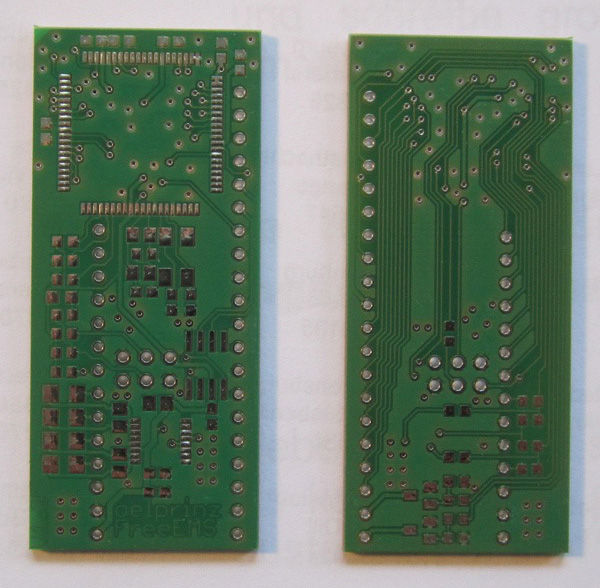

ist eine alternative zur MS.
vorteil der platine von tooly ist, das sie wie ein MS2 oder 3 chip auf die V3 platine passt. die FreeEMS besteht sonst aus einer ganz eigenen platine. aber da ja viele hier eine MS platine haben ist das eine gute alternative bevor man eine ganz neue platine entwirft.

"alternative to" >> "replacement for"
For example:
Fred.
For example:
- James will verbally assault you for doing a good job of creating a circuit for M$ use.
- I will verbally assault you for doing a bad job of creating a circuit for FreeEMS use.
Fred.

ich hab das layout jetzt soweit fertig und 2 plastikplatten sind bestellt und müssten demnächst kommen
- 40_6pin_v10.pdf
- (226.58 KiB) 548-mal heruntergeladen
Re: FreeEMS - Open Source Motorsteuergerät
- plastikplatte.jpg (163.8 KiB) 10670 mal betrachtet
