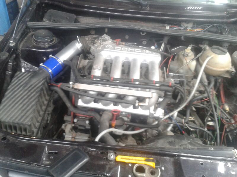

Aber nun mal zurück zum Thema. Da der 1 April ja immer näher rückt, muss ich langsam mal sehen, dass ich mein Auto wieder einsatzbereit bekomme.
Ich werde nun mit originaler Ansaugbrücke fahren. Dazu die Düsen vom 1,8t. Ich habe den Luftfilterkasten von einem 8V GTI genommen und nun suche ich noch ein Rohr was dazwischen passt. Hat da jemand eine Idee oder Erfahrung? Ansonsten werde ich mir wohl eins bauen müssen.
Bis zum 1 April sind nun noch folgende Dinge zu erledigen:
-Umsetzen des VR Sensors, da dieser im Moment am Servopumpenhalter dran ist. Das ist einfach viel zu nah an der Straße.. wenn da ein Stein vorbei fliegt ist der weg.
-Getriebe von 020 2Y auf 02A AYK tauschen. Da bin ich gerade bei. Muss nur noch alles wieder einbauen :)
-Leerlaufregelventil einbauen. Angeschlossen habe ich es schon und getestet. Es brummt zwar, verändert aber nicht seine Klappe wenn ich das Kennfeld im TS
verändere?
-Fehler am Lamdacontroller beheben. (Die rote fehler LED blinkt manchmal kurz auf) Ist der von Sebastian Knödler V4.0.
-Kühlwassersensor und Ansauglufttemperatursensor Kalibrieren
und ab dem 1.4 können dann die Probefahrten beginnen hoffe ich...
gruß

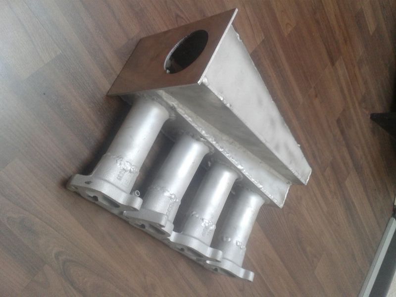

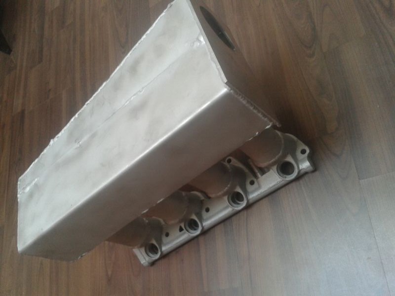

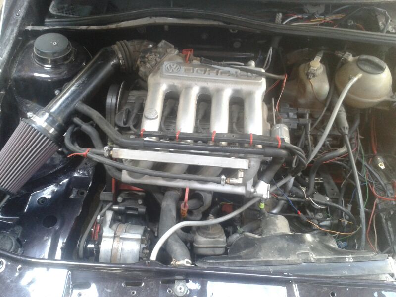

So gibt noch ein Paar Updates: Bin die erste Zeit mit K&N Filter gefahren zum Testen. Das is jedoch für den Straßenbetrieb zu laut und von daher habe ich mich nun entschiden einen originalen Luftfilter zu fahren. Dazu habe ich mir dann das Ansaugrohr gebaut.
Nebenbei habe ich mir noch mal Gedanken über die Ansaugbrücke gemacht.. ( Siehe Anfang des Thema ).
Von der Sache her hätte die Brücke einigermaßen gut funktionieren können, aber da sie aus Edelstahl ist, gibt sie ja die Wärme nicht ab. Das heißt sie würde sich sehr stark aufheizen und die durchströmende Luft würde sich logischer weise auch erhitzen. Von daher kommt die nicht mehr in Frage.

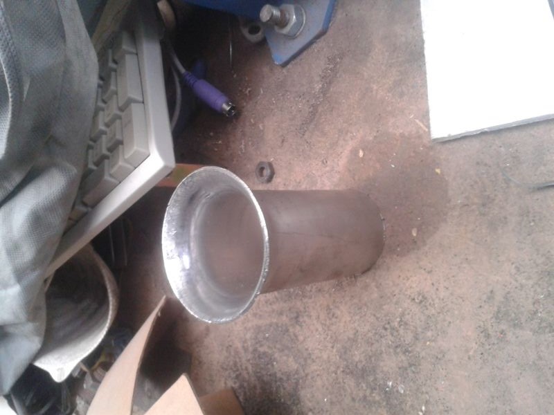

Darauf hin habe ich mir noch mal eine Ansaugbrücke aus Aluminium gebaut. Dieses mal ein Spaltsaugrohr. Leider konnte ich die Ansaugrohre nicht länger gestalten, da die Brücke beim Quer eingebauten Motor natürlich nicht soooo viel Platz hat.
Die Rohre enden als Trichter im Sammler. Ich habe die Rohre einfach auf den Deckel von eine Gasflasche gestellt und mit einer Hydraulikpresse runter gedrückt. Ging ganz gut. Wenn man noch etwas wärme hinzu fügt dann reißen die sicherlich auch nicht so schnell :roll:
Eingebaut habe ich die Brücke noch nicht. Mal sehen wann ich dazu komme. Ich werde eine 62mm Honda Drosselklappe fahren.
