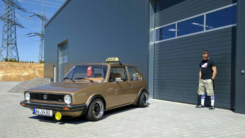

gibt`s auch bilder vom ganzen auto :mrgreen:
Mfg Kai
Re: Polomotor 3F mit EDK
Verfasst: So Nov 13, 2016 11:32 am
von SiPPi
Meistens so, mehr Bilder gibts unter www.veedubclub.com bzw. www.facebook.com/Veedubclub
Verbaut ist ein Kopf vom NZ/3F mit Hydros.

na damit braucht man sich nicht zu verstecken :D
