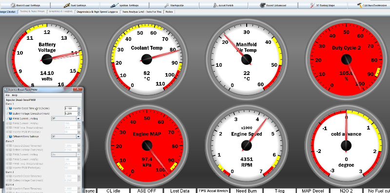

PWM limiting ist jetzt off.
Vollt corr sollte bei 14V eigentlich helfen, da die deadtime bei 13.2V angegeben ist. Bin jetzt mal auf unglaubliche 0.1ms gegangen, hat aber nix geaendert.
Eigentlich sollte die deadtime jetzt negativ sein??? Oder korrigiert die nur nach unten? Da is irgendwo der Wurm drin.

Ja, ne is klar. Deswegen Frage ich ja hier im Forum nach. Demo mode, mit den Anzeigen spielen? :shock:
Es hängt der Stim an der UMC und ich wollte lediglich sicher gehen, dass ich die vorhandenen Düsen verwenden kann.
Ich habe die Angaben zu meinem Motor und den Düsen eingegeben und heraus kommt, dass sie zu klein sein sollten, viel zu klein.
Ich schreibe, dass sich nichts ändert - es ändert sich nichts daran, dass mir die Düsen als zu klein angegeben werden. Tunerstudio will 340er Düsen um unter 100% dutycycle zu bleiben.

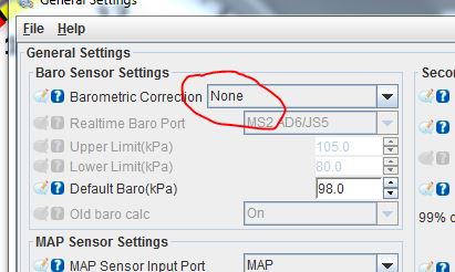

Ich habe nun alles durchprobiert. Mit der Aenderung der Barometric Correction auf none funktioniert es jetzt endlich. Bin bei 92% duty cycle mit den hellblauen Ventilen. Den Druck kann ich dann ja noch auf 3,5bar erhoehen und es sollte fuer den Anfang mal reichen. Das passt dann auch ganz gut mit der Formel von Dominik zusammen. Danke!

Ich habe lediglich baro corr auf off gestellt. Aufeinmal hab ich keine 100% duty cycle mehr bei 3800U/min, sondern 92% bei 7000U/min und es reichen die 218er Ventile.
Die Eingaben, die ich gemacht habe, waren also doch nicht so verkehrt. Das baro corr auf off gehoert wusste ich nicht.

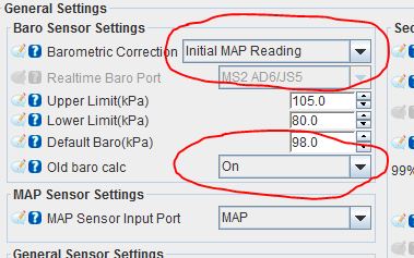

Des Rätsels Lösung:
1. The current way. On the MAP/Baro page the 'At total vacuum' and 'rate' numbers must be set to zero. This curve is then normally 100% at all points and adjusted up or down to alter fuelling based on the barometer reading.
2. The old way. The two numbers are set to 147 and -47 and the curve is normally 0% at all points.
Ich hatte 147 und -47 und alle Punkte auf 100%. :oops:

Die alte Barokorrektur war unlogisch, neu ist auf jeden Fall besser. Beim ersten Start oder noch mit dem Stim prüfst du dann bei der Injection- und Ignition-Summary, ob irgendwelche Korrekturen unnormal groß/unplausibel sind. So lassen sich grobe Schnitzer schnell identifizieren.
