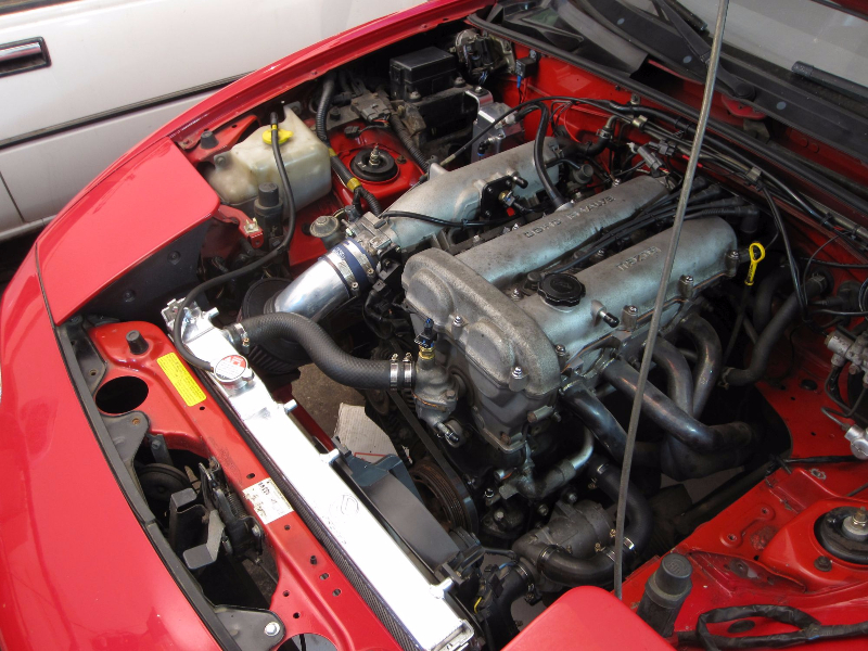

So wird es dann aussehen:
Mitte April sollten mal wieder einige Teile kommen. Darunter auf jeden Fall auch die neue Kupplung, wodurch ich dann auch mit der Adapterplatte weiter machen kann. Bis dahin vertreibe ich mir wohl die Zeit mit anderen Sachen.

Ich bin dieses Riemen-Setup auch unzählige Kilometer so gefahren. (total Problemlos)
Theorie -> OK ... Praxis -> Bestätigt ;-)

so gesehen wird ja alles "besser" Riemenräder haben eine höhere Umschlingung.
an meinem Fiat sieht es in Serie auch so aus.......KW+LiMa, mehr nicht:)

Roland E. hat geschrieben:so gesehen wird ja alles "besser" Riemenräder haben eine höhere Umschlingung.
Ja genau so denke ich das. Ich habe eine größere Umschlingung und brauch damit weniger Riemenspannung womit die KW entlastet wird.

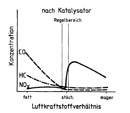

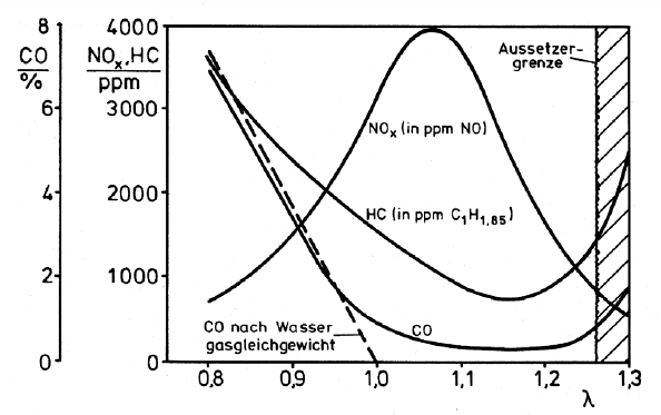

so einen CO-Wert ohne Kat und mit normalem Sprit?
Das finde ich auch sehr gut. Da hatte ich über 4% CO...
Ansonsten halt mit E100 hin fahren.
Warum fährt man zur AU ohne Kat?
ohne Kat.PNG (55.45 KiB) 14959 mal betrachtet
nach Kat.PNG (26.3 KiB) 14959 mal betrachtet
