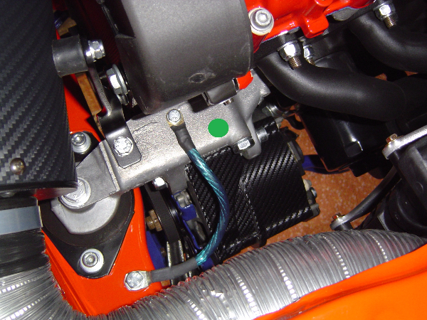

Aus dem Bauch raus geschossen sind alle 3 Schrauben vom Motorhalter M10. Ich weiss nicht ob es stimmt, aber irgendwo hab ich gelesen: Der Sensor soll komplett plan aufliegen.
Man könnte den oben auf dem Motorhalter bohren. Standardmäßig gibt es dort schon eine Bohrung für das Masseband. Ich hätte damit ne "win win" Situation. Der Block bleibt unangetastet. Die Motorhalte gibt es zu genüge und platz ist da dicke. Im Bild links das teil zur Karosse (grüner Punkt könnte der Klopfsensor hin.

Ich hab's mal editiert und ein besseres Bild eingefügt

OK, jetzt sieht man es viel besser ....
es wäre ein Versuch wert, wobei ich mir nicht sicher bin, wie die Schallwellen an dem Übergang zwischen Block und Motorhalterung gebrochen, gebeugt etc ... werden... ÜBERLEG...
Re: VW Polo G40 Turbo K04-015
Ich würde die Befestigungsschraube vom motorhalter am Block nehmen, die recht ein wenig exponierter sitzt. Würde mir eher zusagen. Dann hast Du zumindest eine direkte Verbindung zum Block.
Wäre mir die symphatischste Lösung.

Dann Dreh doch den Kopf von einer Motor-Halte-Schraube Plan und bohr von oben ein Loch rein und schneid M8 rein, müssen ja nur 2 3 Gewindegänge sein...
Oder nimm ne teilgewindeschraube, schneid den Kopf ab, spann das Gewinde in eine Bohrmaschine und Schleif den Schaft auf 8mm runter (nur so weit wie nötig). Gewinde drauf, fertig! Das ist eine Sache von zehn Minuten.
