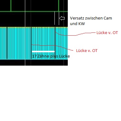

Wieviel grad vor ot kommt Deine Lücke vom kw Sensor? Das scheint ein 18-1 Rad zu sein. Der Cam kommt 3 zähne vor dem kw Signal. Das wären dann ja 120' vor der fehlenden Lücke der kw.
Vielleicht ist das einfach zu lang? Im manual steht, dass der Cam 40-50' vor dem kw Sensor kommen soll. Wenn das Offset der kw bei bei um die 80' liegt, Cam der camsensor schon 20' vor dem ot von Zylinder 2 und nicht vor dem ot der Zylinder 1.

ChristianK hat geschrieben:Lies mal das Manual!
Hast du nicht geschrieben, dass der KW Sensor ebenfalls an der Nockenwelle sitzt? Auf dem Log ist es definitiv ein Rad mit 18 Zähnen und einem fehlenden Zahn. Wenn das Ding an der NW sitzt, wird es ein 36-1-1 Rad sein, so dass er damit ein KW Rad simuliert.
Ich denke, dass Dein Cam viel zu früh kommt. Bei 18 Zähnen hat jeder Zahn 40°. Der Cam kommt mehr als drei Zähne vor dem fehlenden Zahn der KW. Somit min 120°. Zzgl. der 80° offset sind wir bei min. 200° vor OT. Der Cam Sensor SOLLTE aber bei 120-130° vor OT kommen. Und nun kommt er weit vor dem UT, damit noch im Einzugsgebiet des zweiten Zylinders, da dieser bei der Zündreihenfolge 1-3-4-2 unmittelbar vor dem ersten Zylinder kommt.

Gugg Dich datt aaan!
18 Zähne inkl. fehlendem Zahn.

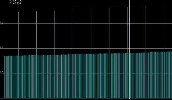

Bei deneim Log darunter sind es viel mehr Zähne. Ich würde mit dem Auto einfach garnicht fahren, biss die DrehzahlERFASSUNG funktioniert!
Mach mal einen Log ohne CAM. Also den CAM abziehen und dann nur die KW loggen.

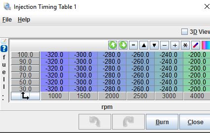

Ich benutze end of Pulse ist die Tabelle mit den negativen Gradzahlen richtig? Ich frage nur weil ich hierbei schon oft ein Denkfehler hatte.
End of pulse.JPG (37.12 KiB) 15213 mal betrachtet
Ich denke das ist so nicht in Ordnung. (habe mir das mal aufgezeichnet) Die Werte habe ich jetzt um 720° Verschoben.
Hoffe das es jetzt richtig ist??!!
Hier das Kurbelwellensignal ohne Cam. Mit cam ist es genau so.
Wie gesagt es ist ein Ford Motor N3a die haben alle 36-1

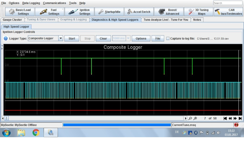

ich möchte hier nochmal einharken da ich ein Problem mit meinem NW sensor habe. WIe einige vielleicht mitbekommen habe, habe ich einen Nockenwellensensor selbst entworfen und gebaut. Geschaltet wird über einen Hallsensor der eine Lücke erkennen soll. Beschaltet ist er mittels 5V;Minus und Signal wobei ich zwischen 5V und Signal einen Widerstand eingelötet habe. Der Hallsensor schaltet dann von Signal auf Masse.
An der Werkbank hat das Signal sauber funktioniert, hallsensor schaltet einmal.
Leider habe ich an der UMC jetzt auf einmal zwei Signale (siehe Bild) woran kann das liegen, einfach eine falsche Verkabelung? Ich habe Falling Edge und Raising edge probiert, hat aber leider keine Änderung gebracht.
Hoffe ihr könnt mir weiterhelfen!

Wie hast du es denn auf der Werkbank getestet? So aus dem Bauch heraus würde ich sagen: Da bricht dir die Spannung weg.
Du triggerst ja auf ne Lücke. Also denkt doch eine UMC die ganze Zeit: Wenn ich ein Signal erhalte vom der NW - mache nichts - bis die Lücke kommt (0V), dann triggern. Wenn also keine weitere Lücke in deinem NW Hallgeber vorkommt, würde ich auf Spannungsversorgung oder Masse Problem tippen.
