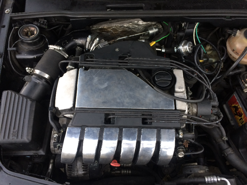

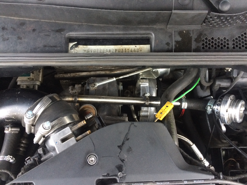

So heute hat alles gepasst dreht schön hoch hat gut leistung und stottert absolut nicht mehr

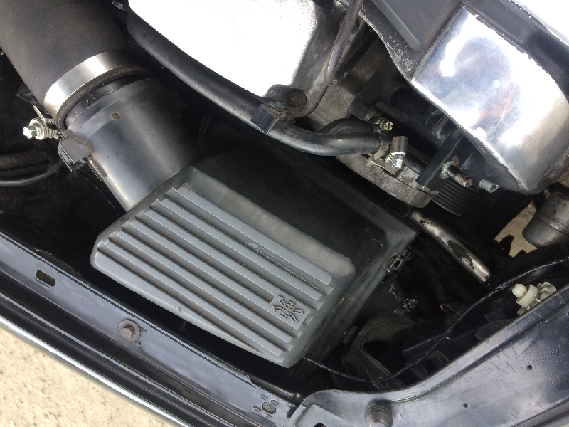

Hier noch ein paar Fotos wohl bemerkt es geht um original optik und die luftansaugung muss noch umgebaut werden damit er schön kalte luft ansaugen kann.
Wo vorher original der luftfilter war geht jetzt das ladedruckrohr durch und auf der anderen seite unten den holm entlang.

Cool mit dem "versteckten" Einbau
