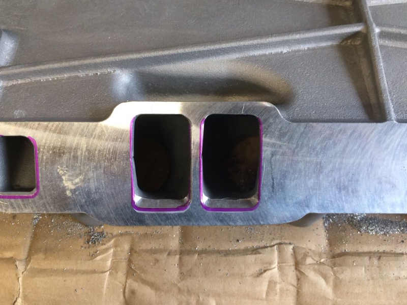

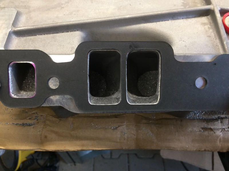

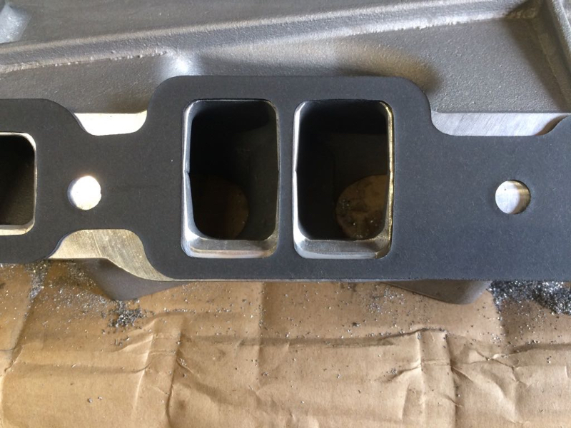

heute habe ich begonnen die Ansaugbrückenkanäle zu bearbeiten.
Im originalen Zustand mit der Dichtung aufgelegt ist da jede Menge Material... das kann ich so nicht lassen.
Das wird sicher das ein oder andere PS schlucken... bei den Köpfen habe ich dies ja schon gemacht.
Irgendwie kommt das auf den Fotos nicht so richtig rüber... aber da ist wirklich viel Material im Weg.
So sieht es original mit der Dichtung aufgelegt aus:
Und so angezeichnet:
Und so nach der Ersten Bearbeitung:
Das wird noch eine Menge Arbeit machen.

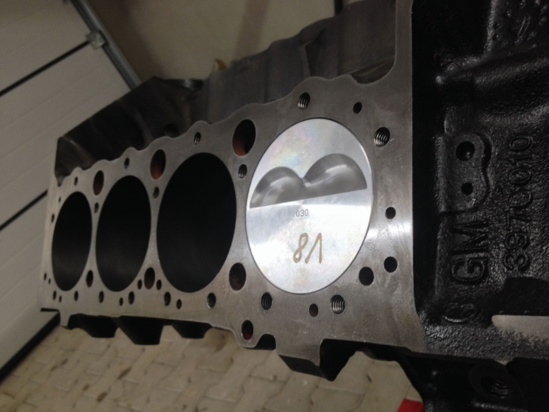

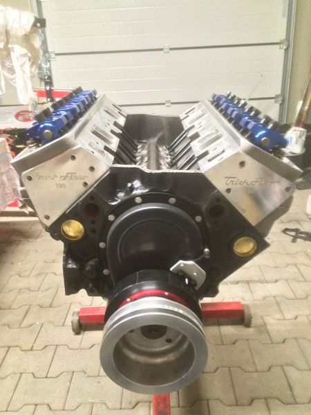

Im letzten Winter habe ich den Motor komplett neu aufgebaut.
Dabei wurden etliche Teile neu ausgewählt, neu aufgebaut bzw. überarbeitet.
Der originale Motor ist mit 8,5 : 1 recht zahm verdichtet.
Da der Block eh aufgebohrt worden ist, wurde auch gleich die Oberkant plan zum Kolben abgenommen. (knapp 1,5mm). Auch die Kolben haben jetzt nur noch 2 Taschen im Bereich der Ventile.
Somit bin ich jetzt bei einer Verdichtung von 10,5 : 1.

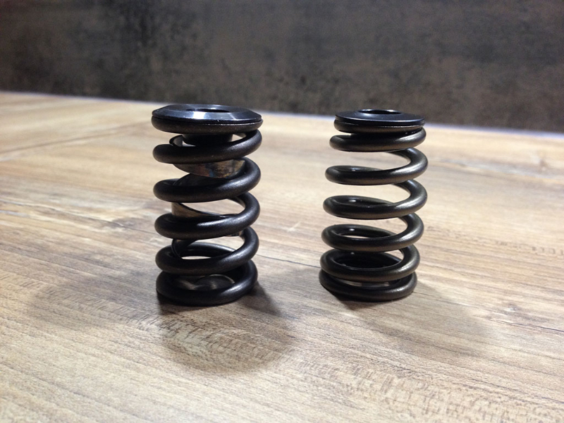

Bei den Alu TrickFlow Köpfen sind Ventilfedern verbaut die in der Mitte ein weiteres Dämpferelemt eingebaut haben. Nach etwa 3000km waren hier 3 Elemente gebrochen.
Hier habe ich mich dazu entschlossen neu Federn zu beschaffen.
Die neuen Federn sind nach oben hin schmaler. Somit ist die Feder im Bereich der Bewegung von Haus aus leichter. Auch der Ventilteller ist um knapp 40% leichter geworden.
Ich denke man erkennt welche Feder was ist.

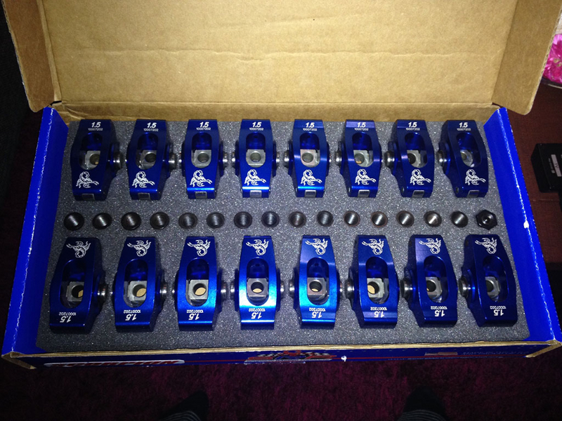

Die mechanischen Kipphebel sind sicher für einen Serienmotor ausreichend... ich habe mich hier aber für Nadelgelagerte Rollerkipphebel aus Alu entschieden. Sie sind leichter und bewegen sich leichter und vor allem immer geführt. Kein seitliches Abkippen möglich.

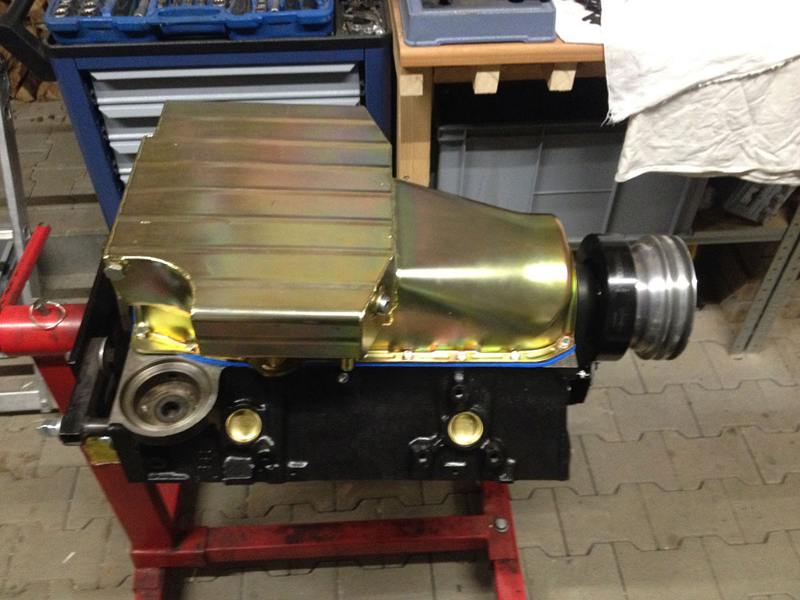

Mit knapp 5 Liter Ölinhalt ist die originale Ölwanne ein Witz. Das war mir einfach zu wenig... eine neue Ölwanne mit knapp 9Liter Inhalt wurde verbaut. Sie ist zudem noch flacher und besitzt Schwallbleche.
Alles Maßnahmen um den Motor etwas drehzahlfreudiger zu machen... :-)
Und so schaut das ganze dann zusammengebaut aus.
Schönen Sonntag
Gruß Martin

Und gerade heute eine Engine Masters Episode mit deinen Kipphebeln. Hättste mal lieber die 1.6er genommen ;-)
martin2day
Beiträge: 165
Re: Umbau auf ITB - V8 SBC
Beitrag von martin2day »
Guten Abend,
auf die 1.6 habe ich bewusst verzichtet... leider hat mein Motor keine Roller Nockenwelle... mit 1,6er Kipphebeln hätten meine jetzigen Federn nicht mehr funktioniert und ich hätte welche mit höherer Federkraft nehmen müssen.
Das alles hätte die Nocke zusätzlich belastet... und meine Köpfe geben es eh nicht her - vom Flow her.
Von daher passt das schon so.
Gruß Martin

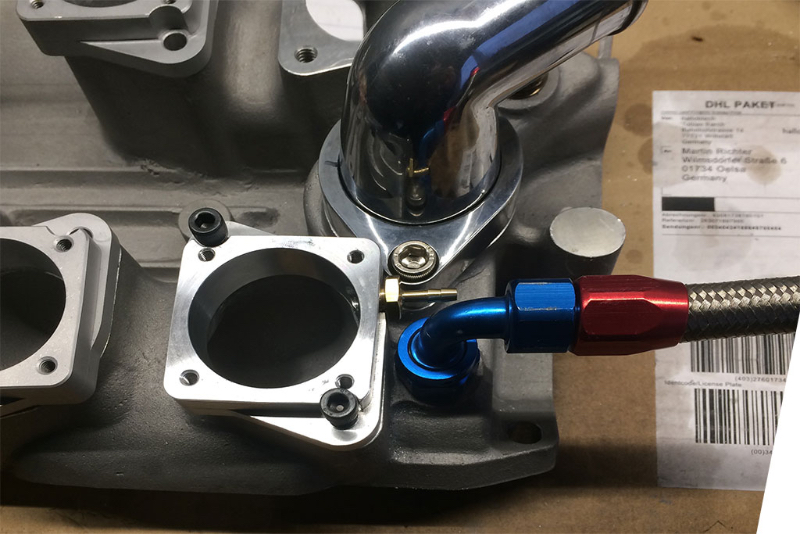

die Kanäle sind alle fertig bearbeitet... ich überlege noch ob ich sie so rau lasse, oder noch poliere...
Des Weiteren habe ich die Gewinde für CLT und für den Bypass der Wasserpumpe gebohrt und geschnitten.
Und für den Sammler der 8 Vakuumleitungen habe ich auch eine Lösung gefunden und schon eine CAD erstellt.
Hier sieht man Zylinder 2 wo der Abgang sehr eng an dem Wasserpumpenbypass und an dem Thermostat.
Alle Teile sind nur aufgelegt.. nicht festgezogen, deswegen nicht ganz in der Flucht.
Gruß Martin

martin2day hat geschrieben:die Kanäle sind alle fertig bearbeitet... ich überlege noch ob ich sie so rau lasse, oder noch poliere...
Das wäre schlecht. Einlasskanäle poliert man nicht, wenn man Leistung haben will. Optisch aber sicher schön. ;-)
martin2day
Beiträge: 165
ich bin mir da eben nicht sicher... man liest unterschiedliche Meinungen.
Der Bereich ist bei mir aber nach dem ESV.
Ich habe auch schon Diagramme gesehen, wo der Unterschied zw. original, poliert und diesem Golf-Ball Design untersucht worden ist.
Da war Golf und Poliert nicht weit auseinander...
Gruß Martin
Beiträge: 1191
martin2day hat geschrieben:Der Bereich ist bei mir aber nach dem ESV.
Das macht es eher schlechter. Nach dem ESV sorgt polieren dafür, dass der Wandfilm zur Tröpfchenbildung neigt. Und ein poliertes Rohr in einem knick oder Kurve Richtung Einlassventil sorgt für ein lösen der Strömung von der Innenseite und somit zu einem effektiv kleineren Querschnitt in diesem Bereich. Hab noch nie einen polierten Rennmotor gesehen, nicht mal F1. ;-)
martin2day hat geschrieben:Ich habe auch schon Diagramme gesehen, wo der Unterschied zw. original, poliert und diesem Golf-Ball Design untersucht worden ist.
Wo gibt es diese? Interessiert mich schon lange mit dem Golfball design. Dass das keinen Unterschied macht, bestätigt meine Theorie, das beides scheiße ist. Gibt es schon woanders in diesem Forum eine Diskussion. Weil was habe ich davon, wenn ich die Wandreibung im Ansaugrohr extrem erhöhe (Golf) oder extrem verringere (poliert, siehe obige Begründung) Der Mittelweg mit schleifen bis 120er Körnung scheint der sinnvollste. Nach dem was du schreibst wurde der Vergleich wieder nur zum Serienrohr gemacht und nicht zu einem "normal" aufgefrästen Rohr mit gleichem Querschnitt. Das wäre interessant.
Ich habe vor paar Monaten mal die Jungs von NG Motorsport angeschrieben mit der Bitte um Flowdiagramme, wenn sie ein Ansaugrohr auffräsen und dann ein gleiches mit Golfball. Hab auch gefragt, was deren Begründung ist, warum man damit mehr Leistung haben sollte, wenn man die Wandströmung vervierfacht und damit die Gauskurve deutlich spitzer macht, welche die Strömungsgeschwindigkeit im Rohr darstellt. Und damit ja den Volumenstrom verkleinert. Da kam natürlich nie eine Antwort, obwohl sie auf Ihrer Seite versprechen immer zu antworten. Zumindest damals.
Klar, warum sollte man die Wahrheit sagen und damit sein Geschäft zerstören? Dank Boba mit seinen 1/4 Meile Rennern macht das doch jeder, schließlich hat der soviel Leistung damit. Nämlich 10 % mehr maximal mögliche Leistung mit dem großen Kanal mit Golfball und krassen Nockenwellen im Vergleich zu Serien-Gusskanal und Serien Nockenwellen. Guter Witz... Ist aber mit der tollen Motorsteuerung auch so. Die nutzt einer, der schnell auf der 1/4 Meile ist und dann ist der größte Schrott plötzlich das Non-Plus-Ultra... Naja, ist alles zu sehr OT und gehört hier nicht her.
Btw: Sau cooles Projekt und mega Auto!!!!
Mach die Einlasskanäle glatt, aber übertreibe es nicht. Spiegeln sollte man sich nicht können ;-) Polierte Auslasskanäle sind hingegen sinnvoll, weil sich weniger Schmodder festsetzt.
Aber davon abgesehen: Hast du schon mal versucht, einen Kanal wirklich zu polieren? Also bei mir hat das noch nie wirklich geklappt... :lol:
Meiner Meinung nach wird bei dem Thema gerne übertrieben und dabei die wirklich wichtigen Bereiche außer Acht gelassen. Nämlich der Ventilsitzbereich, Ventilgrößen allgemein usw.
