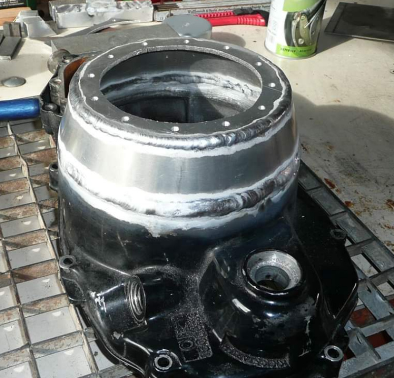

Ich hab schon öfters mal Alu-Deckel geschweißt und kann dir berichten, dass das bzgl der Dichtigkeit eher unproblematisch ist.
Die Teile sind einfach so dünnwandig, dass sich das durch die Schrauben wieder anlegt. (Plus natürlich wie immer bei mir etwas Dirko Dichtmasse)
Schweißen geht je nach Reinigung der Stellen mal besser und mal schlechter. (Ich nutze AlMg3/5 Stäbe)
Hier mal ein Umbau auf Lock-up Clutch als Beispiel:

Hey, klasse gemacht. Macht aber bei einer M8ter Schraube keinen Sinn. Da ist das viel zu aufwändig. 2K Kleber Gasdicht sollte reichen. Aber gut geschweißt.
