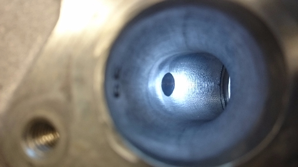

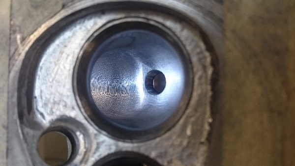

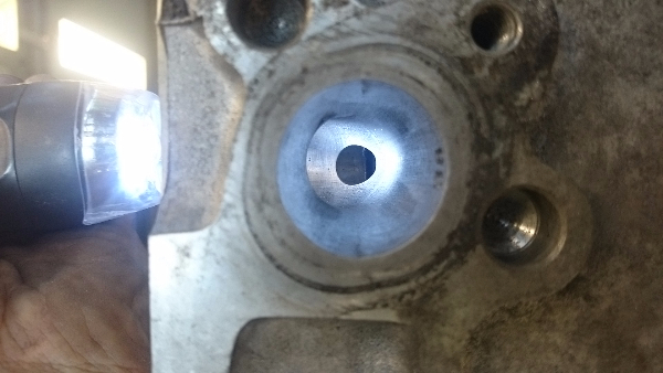

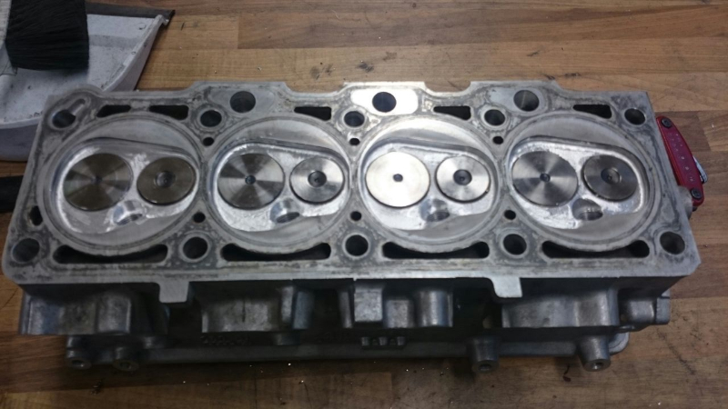

Kanäle sind nun soweit vorbereitet, nun die Führungen einpressen, verschleifen und anschließend die Sitzringe bearbeiten. Vergrößern lass ich aufgrund der fast 450 Euro kosten bei kaum 5% Verbesserung doch sein. Brennräume sind auch soweit vorgefräst und werden dann zusammen mit den Kolben noch fein angepasst und poliert.
Man sieht schon deutlich wieviel besser die Kanalform im Vergleich zum 3f ist, sollte man deutlich merken bei der Leistung.

Jack-Lee hat geschrieben:Kanäle sind nun soweit vorbereitet, nun die Führungen einpressen, verschleifen und anschließend die Sitzringe bearbeiten. Vergrößern lass ich aufgrund der fast 450 Euro kosten bei kaum 5% Verbesserung doch sein. Brennräume sind auch soweit vorgefräst und werden dann zusammen mit den Kolben noch fein angepasst und poliert.
Die Kanäle sind doch ganz ansehnlich geworden, auch wenn das Ganze ziemlich nach Nutzfahrzeug aussieht. Ich würde an deiner Stelle unbedingt noch die Bearbeitungsstufe am Übergang Sitzring zu Brennraum glätten. Außerdem natürlich die Sitze deutlich schmaler fräsen. An dieser Stelle holt man RICHTIG Leistung bzw. entdrosselt, wie man's nimmt.

@Dominik335i : Die Sitzkontur wird noch nachgefräst, das kann ich aber leider nicht hier machen. Da dann auch der Innendurchmesser etwas wächst, wird danach die Kontur noch gefinished.

Falsche Fräser...
Mit überteuerten Dremel Fräsern geht sowas nicht. Aber damit würde ich auch keine Köpfe bearbeiten. Dann bräuchte man ja 60h für einen Kopf, den man sonst in 30h macht.

den Dremel habe ich nur das grobe weggemacht, der Rest wurde geschliffen. Anders würde man so gleichmäßige Kanalformen innerhalb einer Stunde nicht erreichen.
Derzeit 80er Korn. Einlass würde ich so lassen, Auslass noch auf 160k oder gar 240k fein schleifen.

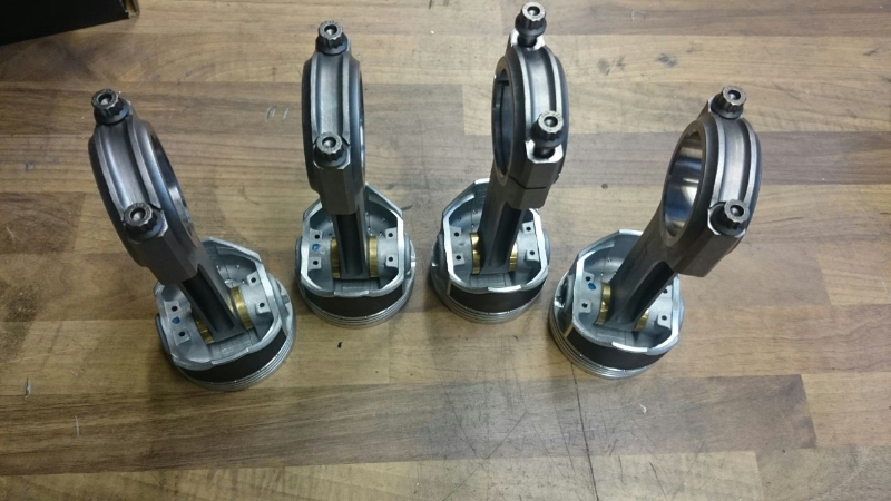

Maße für die Ölspritzdüsen ermittelt und die Fräse schonmal eingerichtet, desweiteren die Pleuel/Kolben auf kolbengeführte Variante umgerüstet.
Desweiteren noch den Kopf auf der Herdplatte heiß gemacht und die neuen Ventilführungen eingepresst und nachgerieben.
Der Kopf geht morgen auf Reisen zum Ventilsitz-fräsen.
Nun folgt noch die Anpassung des Blocks auf die 1.4er Diesel-Kurbelwelle, sowie das abdrehen der Kolben. Zuletzt wird noch die Brennraumform optimiert (Quetschkante Kolben/Pleuel aneinander angepasst, alles geschliffen und poliert, usw.)

Warum H-schaft Pleuel?
Golf 2 G60
Re: Polo 86C 1.3 Eco-Tuning
Hast du an den unteren Pleuel wangen was abgenommen? Oder sind das andere die sowieso Spiel haben auf der KW?
