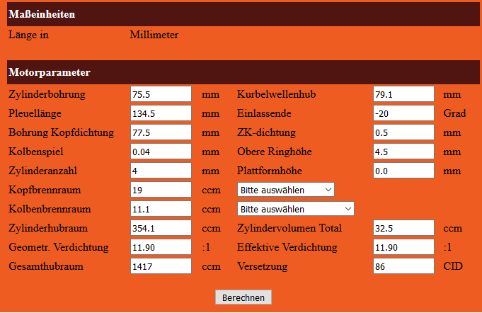

PS. ich habe die Verdichtung nochmal nachgerechnet, da mit 13,4:1 irgendwie etwas hoch vorkam. Und ja, ich hatte nen Zahlendreher drin. 11,9:1 ist es wohl
Also vollkommen human. Da brauch ich nicht mal WAES, wenn man mit Ultimate fährt. Frage mich nur wo und wie sich der Rechenfehler eingeschlichen hatte?

Deine Kopfdichtung ist nur einen halben Millimeter dicke?Jack-Lee hat geschrieben:Servus,
habe über "DualTable" nix über Tunerstudio gefunden, geht das damit nicht? Gibts da irgendwo ne Erklärung?
Patrick

@Luheuser: Habe doch schon beim vorherigen Motor auf Metalldichtung umgebaut. Dort bin ich sogar nur mit 0,3mm gefahren um maximale Verdichtung rauszuholen ohne den Block schruppen zu müssen. Die 0,5er ist aber erheblich billiger, da Serienteil bei den ganzen 6N Motoren.
Bei so hohen Lasten finde ich die Weichstoffdichtungen nicht so prall... Hat einen Grund warum die bei modernen Motoren kaum noch vorkommen.

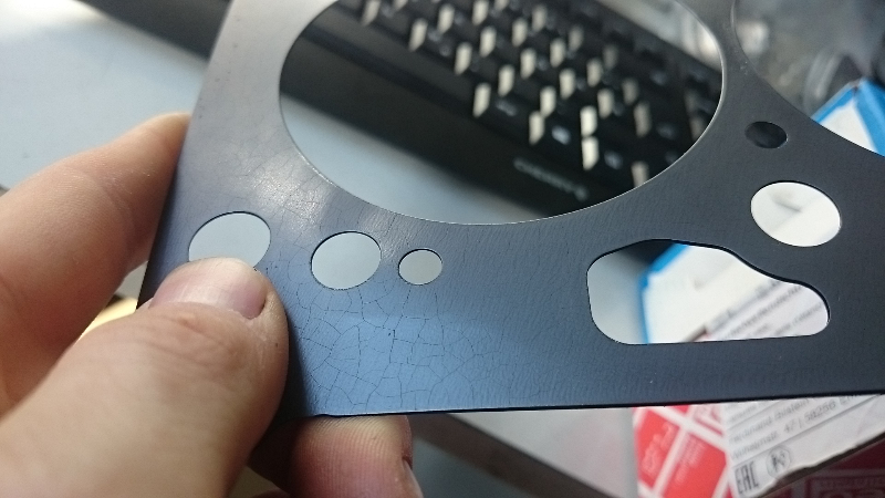

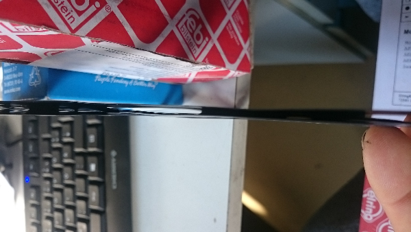

ich bräuchte mal eure Kompetenz
Kann man die Kopfdichtung noch verwenden? Ist frisch ausgepackt.. Die Risse in der Elastomerbeschichtung und das "aufdröseln" der zwei Lagen kommt mir aber etwas arg komisch vor.. Überlagert?
Patrick

von welchem herrsteller ist die dichtung? elring, reinz, oder ajusa?? die letzte kannst gleich in die tonne tretten.... das aufgebrachte elastomer ist eigentlich schwarze farbe....

ist von Elring. Ist eigentlich Erstausrüster.
Sollte ich also umtauschen lassen?
Patrick
