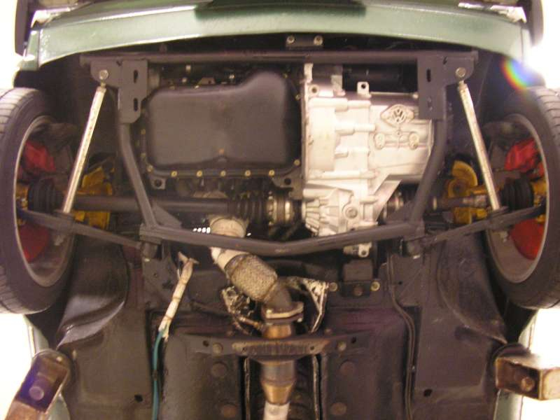

das hier ist mit Seat teilen
Zugstrebe seat variante 02 für polo.jpg (297.2 KiB) 10018 mal betrachtet
kann man sicher auch noch um nen stabbi erweitern
Mfg Kai

Oha, was für querlenker sind das denn genau?
Damit wäre das biegen der zugstrebe nicht mehr nötig.
PS ist das überhaupt n polo, die Bodengruppe sieht anders aus.

Re: Polo 86C 1.3 Eco-Tuning
Beitrag von kai 1 »
die sind vom ersten ibiza , den eckigen wo vw erst eingestiegen ist aus den 90er jahren
das auto auf dem bild müsste nen 1er polo sein
Mfg Kai

Beitrag von Jack-Lee »
die Google-Suche spuckt nix verwertbares aus.. Hat wer n Foto von der Achse des 021A Ibiza? Könnte man dessen Stabi verwenden, oder ist die Achse so aufgebaut wie beim Polo?
