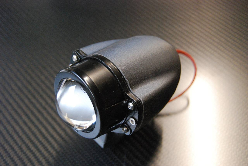

Selbst entworfenes und 3D gedrucktes Gehäuse aus Kohlefaserverstärktem PETG für nen Ellipsoidscheinwerfer

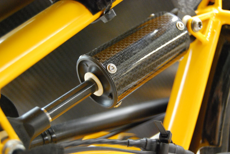

selbst hergestelltes Federelement. 97g leicht (Normale Stahlfederelemente wiegen ca. 550g)

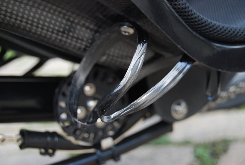

selbst laminierter 10g Flaschenhalter aus Carbon

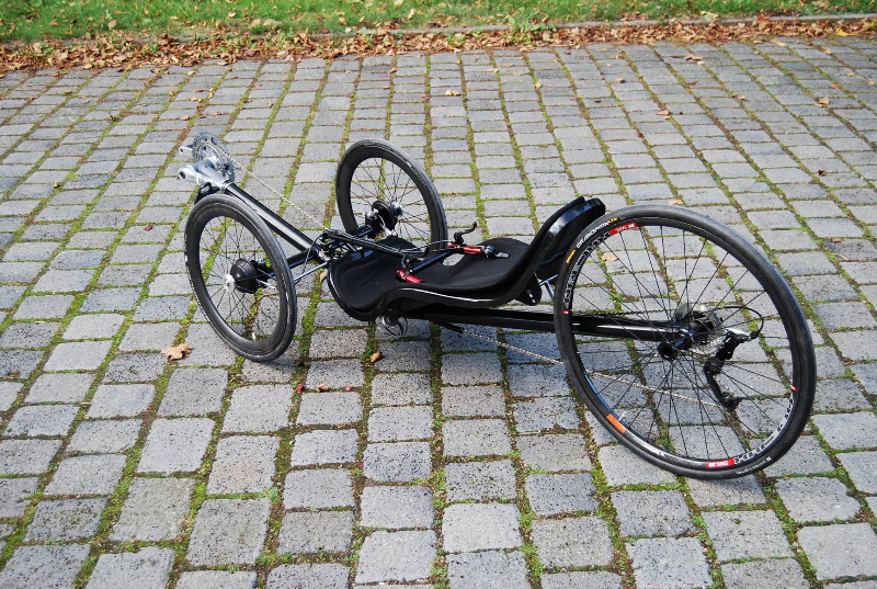

9,0kg schweres Renntrike (Stahlrahmen)

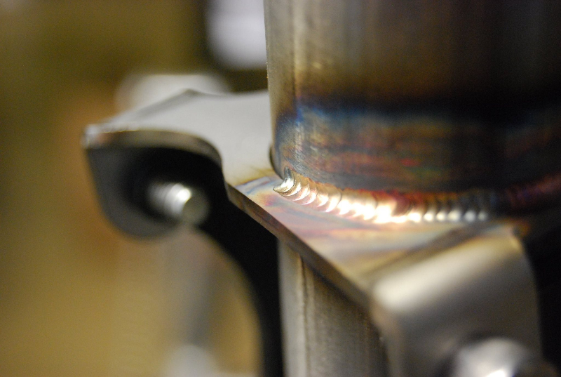

Schweißnaht an einem Hauptrahmen. 3mm Blech auf 0,8mm Rohr

Das Teil ist ja interessant. Funktioniert dann vermutlich als Luftfeder? Hast du dazu eine Kennlinie? Kann man die auch einzeln erwerben? Evtl auch in größerer Stückzahl? Ist zwar sehr Offtopic, daher gerne per PN weiter.
Re: Polo 86C 1.3 Eco-Tuning
Welchen Vorteil hat denn dein Dämpfer gegenüber etablierten? Und warum den Flaschenhalter neu erfinden, wenn es zig vergleichbare Produkte auf dem Markt gibt (Tune Wasserträger, Carbonworks, Lightweight etc.)?

Der Dämpfer ist halt halb so schwer wie der leichteste Luftdämpfer am Markt, alle Teile sind günstig bei Verschleiß austauschbar und er ist bezahlbar. Nachteile sind die fehlende nachträgliche einstellbarkeit, nur über Wechsel der elastomere, und der relativ geringen Dämpfung. Nichts für offroad, für unseren Einsatz aber ideal und das am häufigsten verbaute federelement bei uns. Ein weiter Vorteil ist das fast nicht vorhandene losbrechmoment, Federung spricht sehr sauber an. Ach ja und wir können den in jeder Länge herstellen, wird auch gern in velomobilen eingesetzt.
Der flaschenhalter soll natürlich nahtlos an unseren 700g carbonschalensitz passen, da sind die kaufbaren fürs Rennrad unbrauchbar
