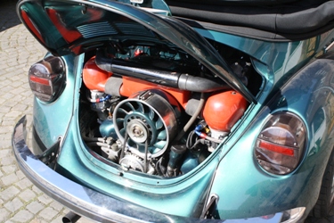

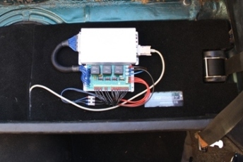

So, heute mal wieder weiter gebaut und auch die ersten paar Meter gefahren. Habe zur Zeit noch ein Problem das mir eine Sicherung vom Auto fliegt, mal sehen was das ist.
Ansonsten läuft es eigentlich schon mal recht gut. Hat jemand eine genauer Idee wie das mit dem Autotune vom Tunerstudio funktioniert? Fände das eine schöne Sache. Ansonsten muß iich halt die Tage mal Megatune schauen.
Gruß Volker
Gruß Volker
