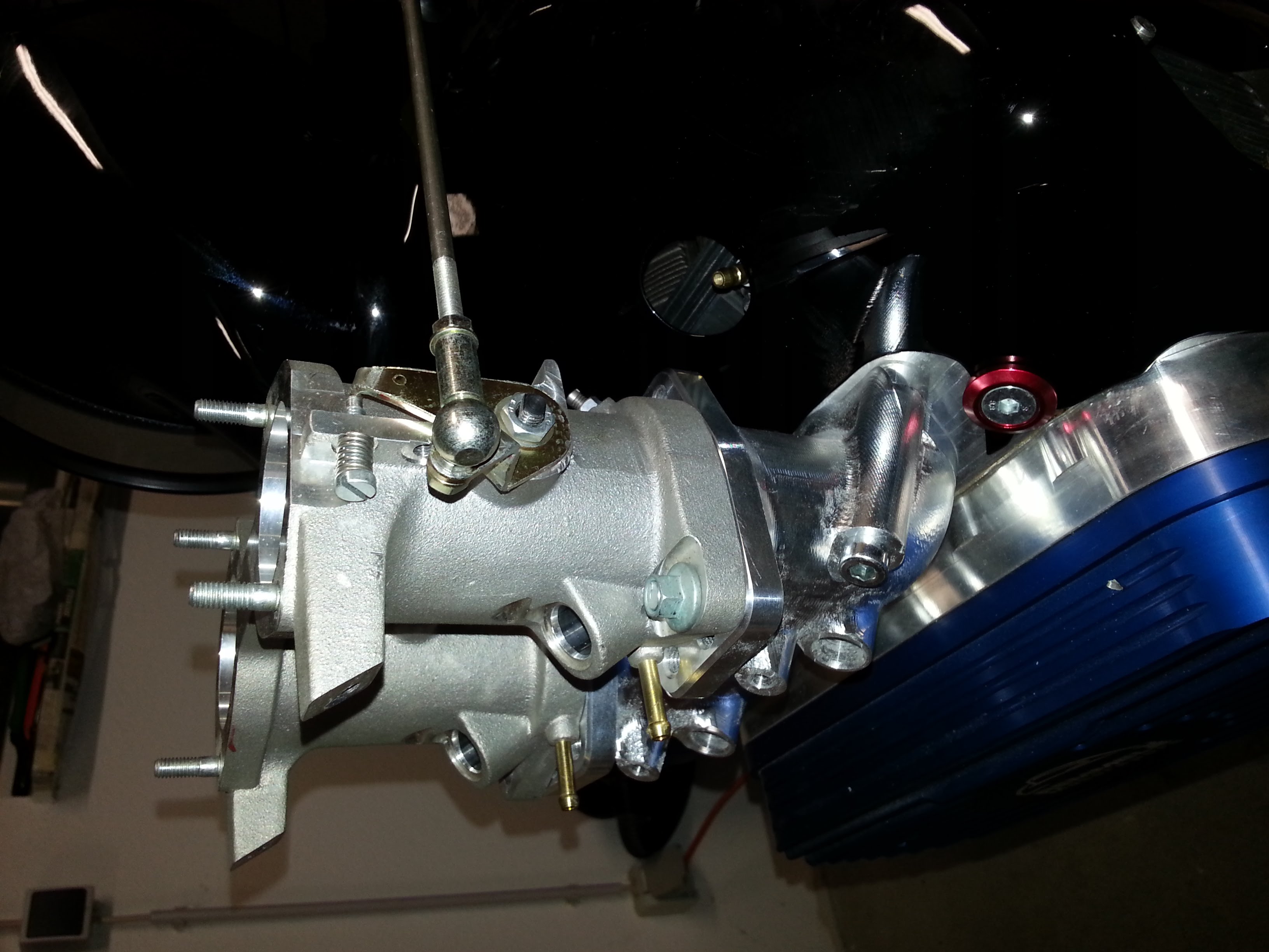

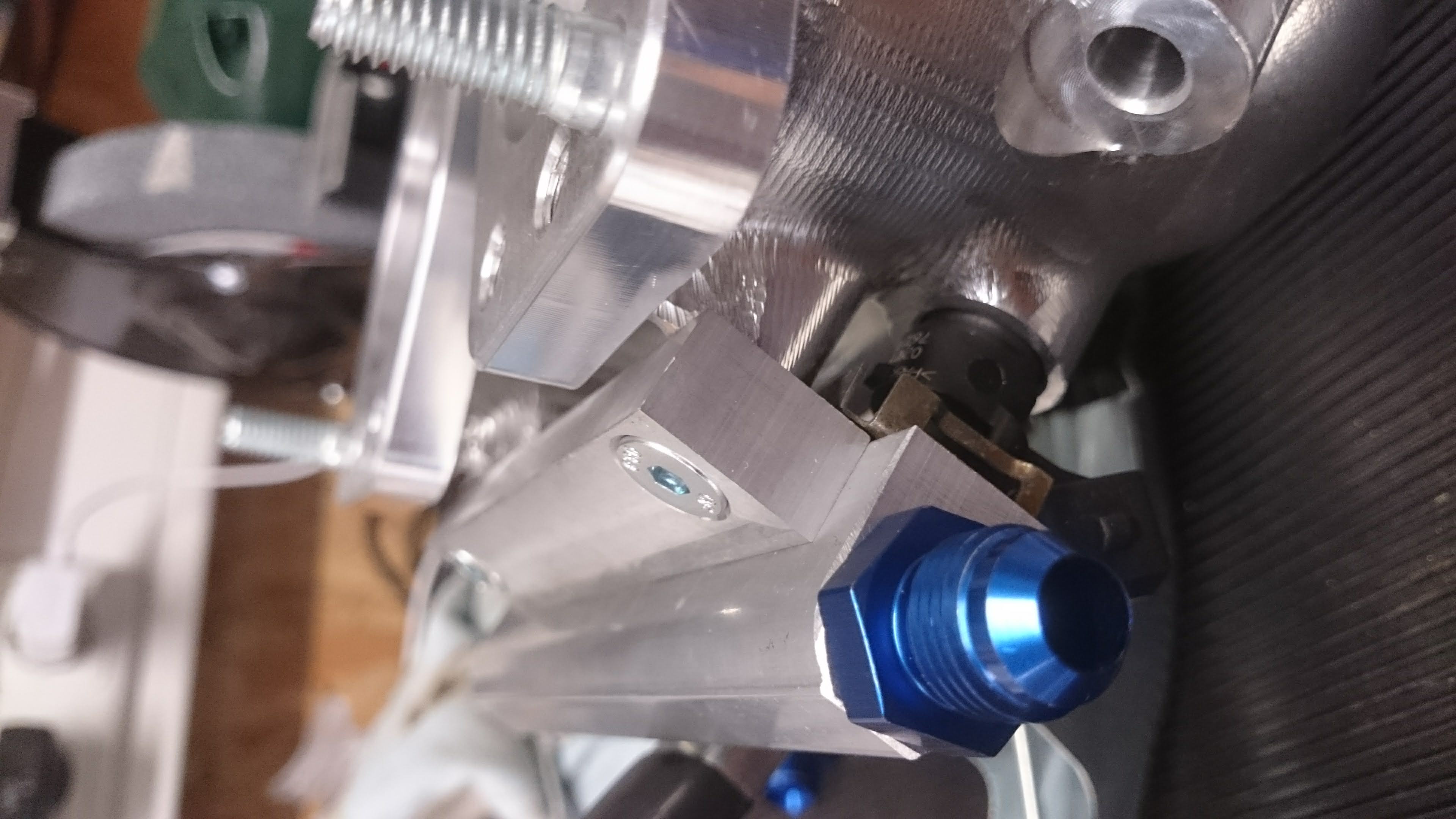

Hallo, klar kein Problem. Sind kurze Bosch Düsen in Remmele Ansaugrohren. Fuel Rail habe ich selbst gebaut um kompakt zu sein. Passt bei meinem 60er mit dem breiten Motor fast ohne Bearbeitung rein.

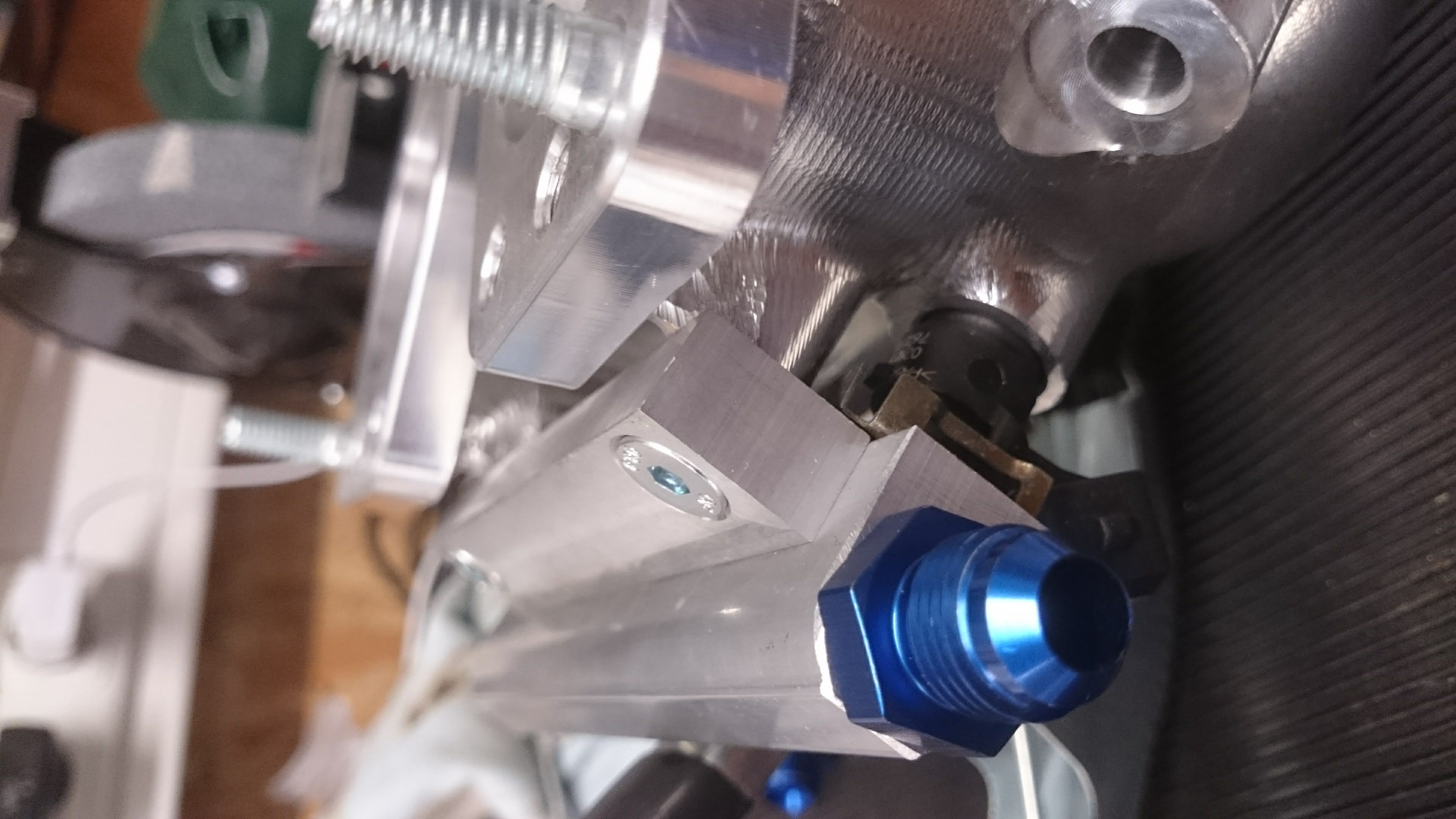

Re: Käfer 2,7l Typ4
Hier sieht man es besser. Ich verwende nun die Düsenlöcher in den Saugrohren.

Re: Käfer 2,7l Typ4
Vielen Dank
das werde ich dann jetzt auch mal umbauen
