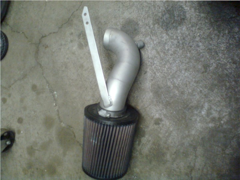

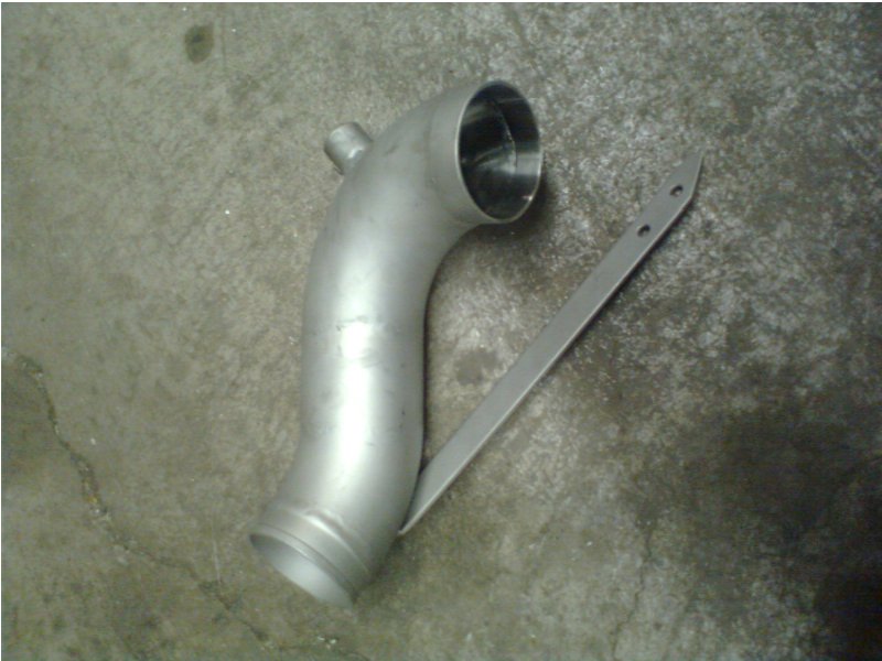

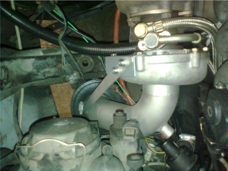

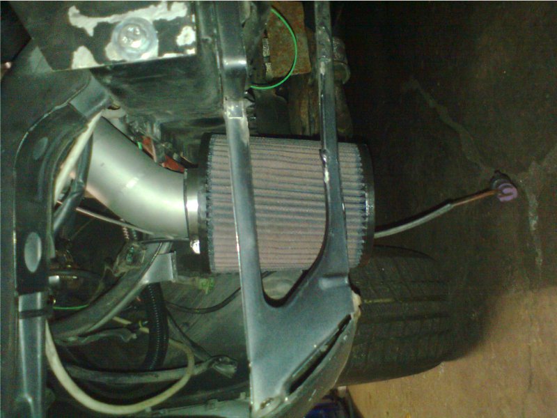

noch ein paar Bilder zum Ansaugrohr:
Ansaugrohr ohne Lufi.jpg (73.83 KiB) 23188 mal betrachtet
Ansaugrohr mit Lufi.jpg (75.51 KiB) 23188 mal betrachtet
Ansaugrohr eingebaut.jpg (86.78 KiB) 23188 mal betrachtet
Lufi von vorne.jpg (83.24 KiB) 23188 mal betrachtet
Straßenabstimmung muss jetzt doch noch warten weil momentan diverse Karosserieteile wegen Kratzern, Steinschlägen oder Rost ausgetauscht werden z.B.
Motorhaube
Kotflügel li re
alle Türen
Bilder folgen
Gruß biff

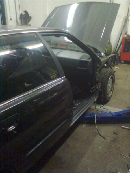

Linke Seite nach Karosserieteiletausch ( vorher mit den alten Bügelgriffen)
Seite links neue Türen.jpeg (42.28 KiB) 23007 mal betrachtet

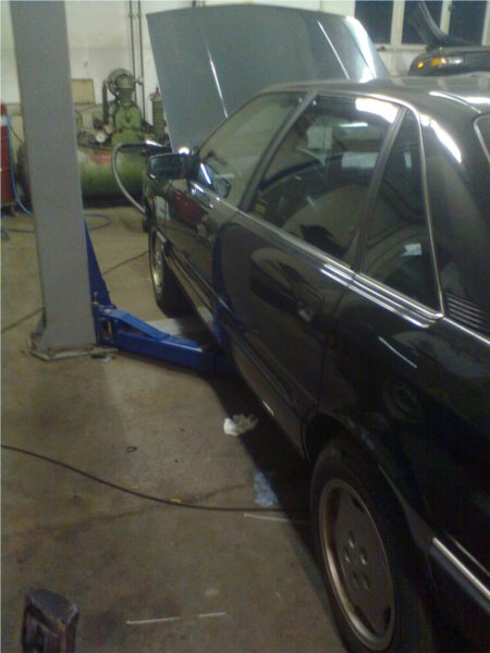

Rechte Seite noch ohne Beifahrertür
Seite rechts ohne Tür.jpeg (42.74 KiB) 23007 mal betrachtet
Kabelbäume repariert, neu gewickelt

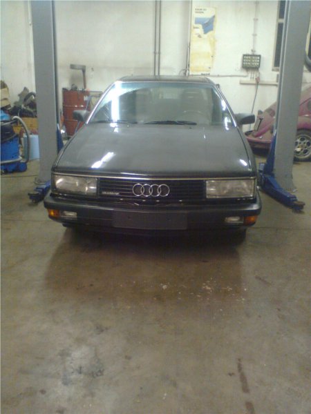

so und jetzt noch von vorne mit neuer Stoßstange ( Zwitter aus 20V Stoßstange und 10V Nebels und Blinker)
Neue Stoßstange.jpeg (39.08 KiB) 23007 mal betrachtet
endlich kommt es langsam zu nem Ende.
Das Problem ist das die neuen Kotflügel vom 20V sind und die alten Radhausschalen, Chromleisten etc. nicht mehr passen und Teile zu finden (bei Audi gibts nix mehr) ist relativ mühsam.
