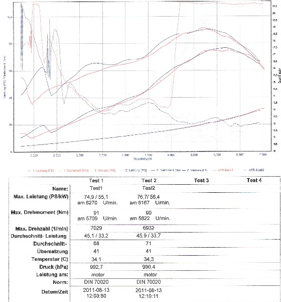

evo86 hat geschrieben:Ausdruck
hey da kann ich mithalten :D
habe auch meine max ps (chen) bei 6200 und max drehmoment (chen) bei 5700 :!:

franksidebike hat geschrieben: hey da kann ich mithalten :D
Hallo Frank,
ich finde es richtig super was bei deinen beiden Messungen belegt wurde! Da steckt bestimmt viel Detailarbeit drinnen! Wie groß ist dein Hubraum und welcher Druck liegt bei dir maximal an?
Weiter so!
Gruß darkca

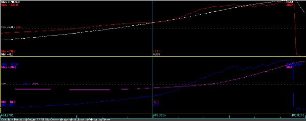

650ccm ist ein visa motor, ich habe mich zu anfang nicht getraut einen 600ccm entenmotor zu nehmen der visa hat eine stabileren kurbeltrieb.
beim ersten versuch waren es 210kpa

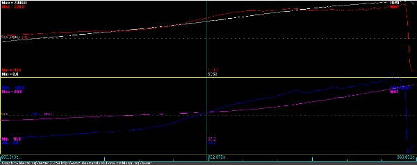

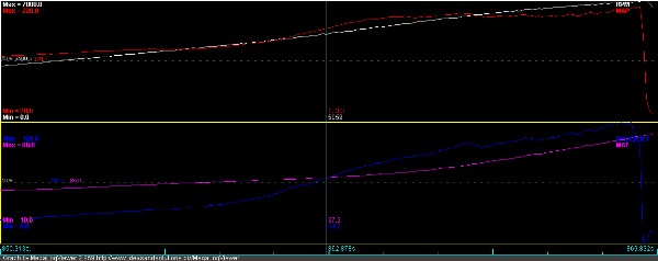

beim zweiten versuch 200kpa
dyno2 600x600.jpg (29.09 KiB) 14025 mal betrachtet
