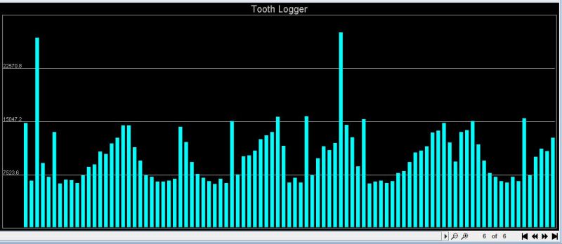

über die tooth logger bilder habe ich mich auch gewundert? ich erkenne da keine zahnlücke? die wellenform sollte doch ein zeichen für einen sich ändernden sensorabstand sein!

So ich wie die Bilder interpretiere, ist da während der Kompression plötzlich ein normale Lücke und ein paar folgende schneller als die vorige. Das kann natürlich nicht sein, der Motor wird an dieser Stelle wohl wirklich langsamer werden. Ergo muss das Problem elektrischer Natur sein. Ein High-Trigger wird vom VR-Board gestartet, wenn die Flanke des Sensors fällt und bei steigender Flanke wieder gestoppt (jeweils im Nulldurchgang).
Man könnte also annehmen, dass da plötzlich mal die Flanke "nach oben" kommt, oder vorzeitig die Nulllinie durchqueert. Und genau das zeigen auch die Bilder vom Scope. Das Board macht scheinen Job anscheinend korrekt. Vilelleicht ist das irgendeine Art magnetischer oder kapazitiver Effetk?!
Bleiben für mich nur eigentlich noch Sensor und Triggerrad übrig...Sensoren sind minsgesamt drei bestellt (2x VR, 2x Hall), als letzte Maßnahme lass ich das Triggerrad nochmal "überdrehen". Dann wird er schon laufen *Daumen drück*

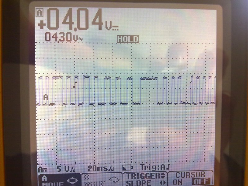

Aber 1V ist ja trotzdem zu wenig. Hab schon mit dem Abstand experimentiert, ich krieg da nicht mehr raus. ABER, ich hab jetzt auf die Schnelle den Conrad-Sensor (von Hamlin, glaube ich, ist auch heute angekommen) reingemacht und der spuckt schöne 12V im Rechteck aus :)
Nur, das was der mir ausspuckt gefällt mir auch nicht :(
Wenn ich es nicht auch noch eilig hätte...Murphy's Law, schätze ich ;)
