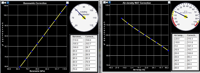

ich hab mir nun selbst 2 bzw 3 korrekturtabellen erstellt.
basierend auf der dichte von luft mit 20°C - 101,3kpa 50%rel.feuchte.
dieser wert entspricht 100%
zusätzlich habe ich mir eine barokorrektur incl. esd-durchsatz-korrektur bei konstantem benzindruck erstellt.
wenn die werte ohne esd-korrektur von mat und baro gegenrechne,bei verschiedenen zuständen,
kommt das gleiche ergebniss verglichen mit dem tabellenkalkulationprogramm raus.
wer die möglichkeit hat das mal an einem stim zu testen,kann ja mal das ergebniss mitteilen.
ich muß warten,bis mal zeit für ne ausgiebige testrunde habe
- baro-mat-test-incl_düsenkorrektur.jpg (118.95 KiB) 12846 mal betrachtet
- baro-mat-test-20-1013hpa-ohne esd.jpg (111.35 KiB) 12846 mal betrachtet

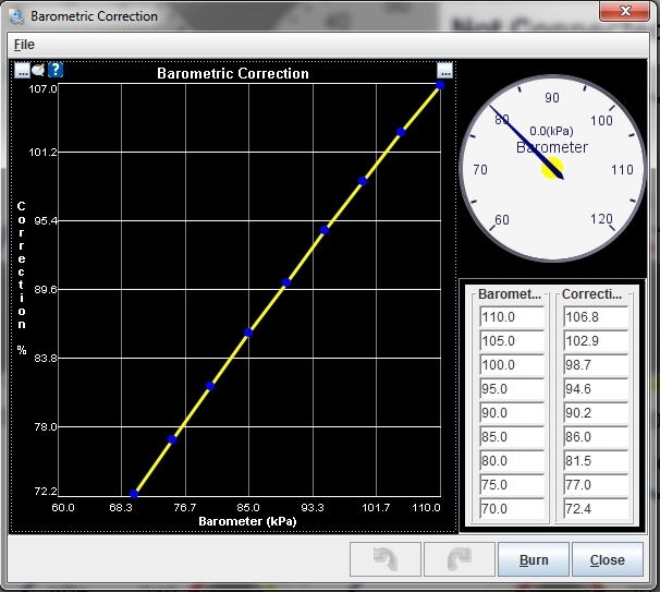

Re: BaroCorr die 2375'ste
Stell mal einen Punkt mit ca. 11ms PW ein.
Dann gib eine Höhe vor, die 90% Korrektur hat.
Erwartung: Die PW sinkt auf (11-1)×0.9 + 1 = 10 ms
Bei mir ist dann die PW aber eben nicht 10 ms wie es sein soll.
Drum habe ich dann am Korrekturwert so lange rum gedreht, bis die PW WIRKLICH 10% kleiner war.
Damit kommen dann Tabellen raus wie sie Gravedigger und ich nutzen.
Mit allen anderen Korrekturen laufen unsere Kisten bei Höhe nicht, weil 2T besonders empfindlich auf "zu fett" reagieren.
Ciao
servus,
kann schon mal ein erstes statement abgeben,
das erste hallo kam schon bei der eingabe der baro-tabelle,
hab sie so eingeben wie auf dem bild,da sprang die barocorr mal gleich fett nach links,glaube so 60-80%
bei erwarteten 98-99%
erst als ich die werte umgekehrt(von oben nach unten steigend)eingegeben hatte,sprang die barocorr auf das erwartete ergebniss.
nach dem warmlauf merkte ich aber schnell,daß meine ve-tabelle um unteren drehzahl-und lastbereich spürbar nicht passte.
nach einigen autotunefahrten incl.handbearbeitung lief sie wieder sahnig-direkt
die tabellenwerte wichen ganz schön ab.
wenn sie nun bei anderen barowerten genauso gut läuft,stimmt schon mal die richtung.
