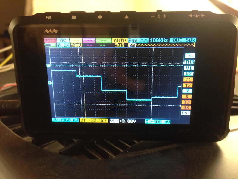

Das nenne ich mal ein wirklich eigenartiges Signal für einen VR-Sensor. :roll: Misst du den Sensor alleine oder hängt die KDFI noch dran? :roll:

Nur der Sensor gemessen, kenn mich mit dem ozi auch nicht so aus vielleicht passt was von der Einstellung nicht???
Re: Fragen zu KDFI 1.4
Torti hat geschrieben:Nur der Sensor gemessen, kenn mich mit dem ozi auch nicht so aus vielleicht passt was von der Einstellung nicht???
VR Sensor muss ein Sinus zu sehen sein. Wie hast du das Oszi angeschlossen am VR Sensor?
Dieses Signal ist unbrauchbar.
Hast du eine Teilenummer zum Sensor?
Hast du den Motor gedreht?

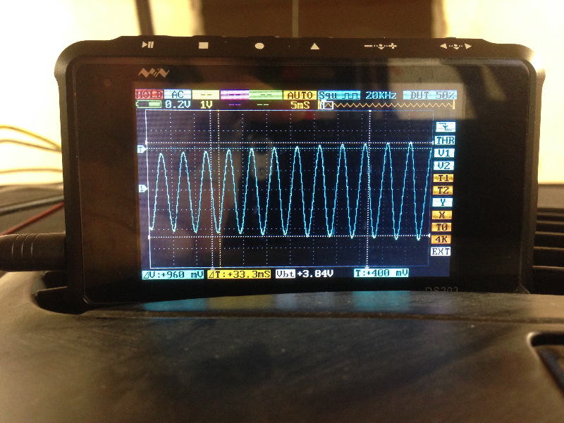

Jetzt sehe ich gerade... die Zeitachse X ist mit einer Teilung von 5usek etwas zu kurz. Stell doch die Zeit mal auf 50msek.

Hier
Stell die Zeitachse noch höher. Teste mal verschiedene Werte ab 1ms aufwärts uns schaue ob da ein Sinus kommt.

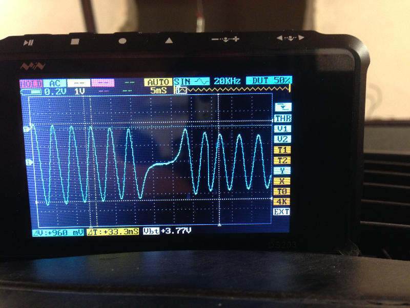

Beitrag von Torti »
So
Ja das sieht schon eher aus wie ein Signal des VR Sensors.
Siehst du da auch mal eine Lücke?

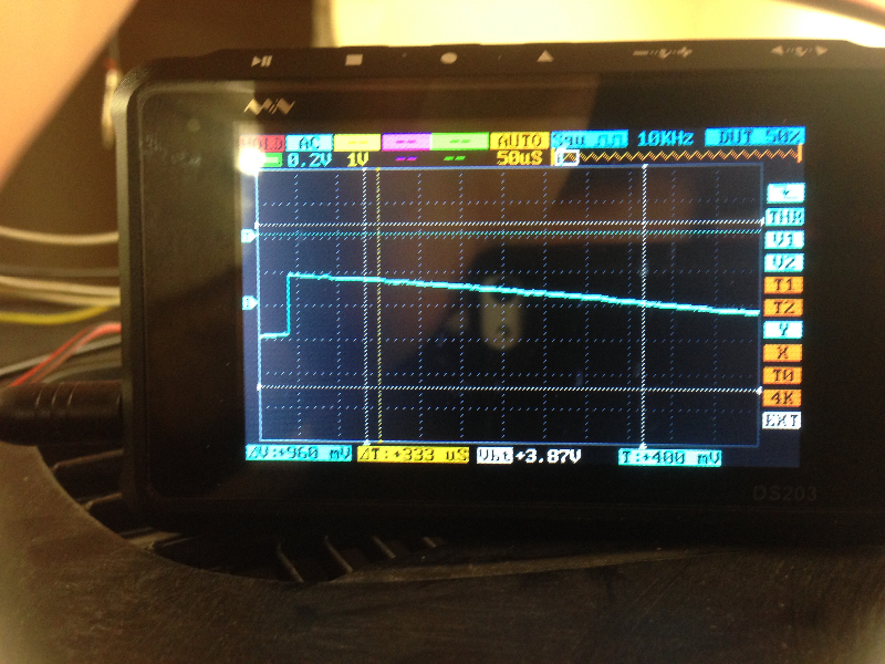

Beitrag von Torti »
Hier:
Ja das sieht doch gut aus. Also der Sensor passt.
Kann entweder nur an der Kdfi, dem Kabelbaum, oder der Beledung liegen.
