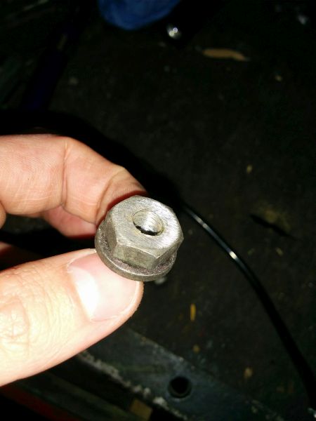

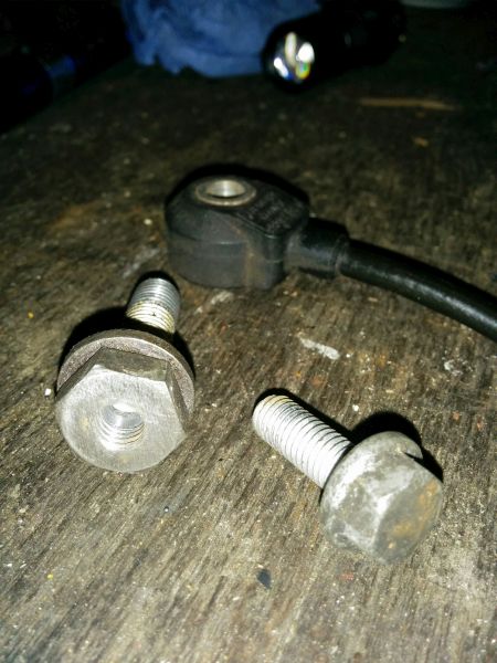

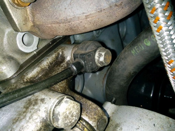

ich hab da mal was gemacht ...
Aber ob das funktioniert ...
- IMG_20160108_192126.jpg (40.97 KiB) 11695 mal betrachtet
- IMG_20160108_192114.jpg (88.32 KiB) 11695 mal betrachtet
- IMG_20160108_191807.jpg (340.37 KiB) 11695 mal betrachtet

Prima - das war doch die Idee vom Carsten oder ?
sieht doch im Montierten Zustand gut aus und ist auch leicht rückrüstbar...
Dann mal viel Erfolg!
Re: VW Polo G40 Turbo K04-015
Genau, die Idee vom Carsten. War mich für mich am einfachsten da es so - wie du schon sagtest vollständig zurück gebaut werden kann. Des Weiteren hat die schraube im Halter noch Ihre Funktion und die ecke passt eben ganz gut.
Cool!
Genau so hatte ich mir das gedacht.
Bin sehr gespannt, ob da so noch ein brauchbares Signal an kommt. Aber ich denke schon...
