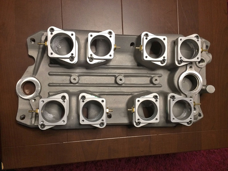

heute habe ich mit dem Zusammenbau begonnen... das ist schon was Feines wenn man die Bauteile wieder fügen kann und das Ergebnis sieht.

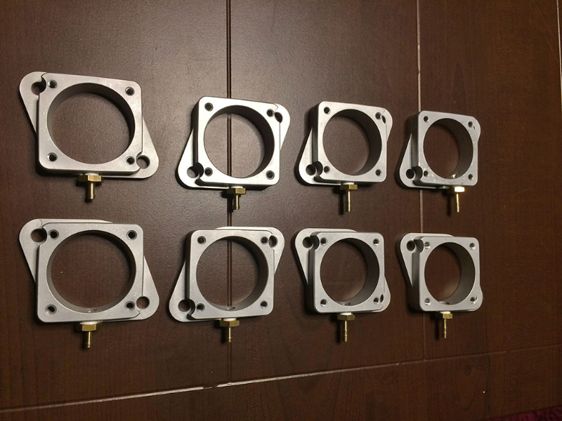

Für ein sauberes MAP Signal habe ich in die Adapterplatten zw. Drossel und Brücke 1/8 NPT Gewinde geschnitten und Messingnippel verbaut.
Original sind alle Bauteile nur gefügt, Dichtungen sind keine verbaut.
Zur Sicherheit habe ich die Adapter mit etwas Dichtmasse auf die Brücke gesetzt und verschraubt.

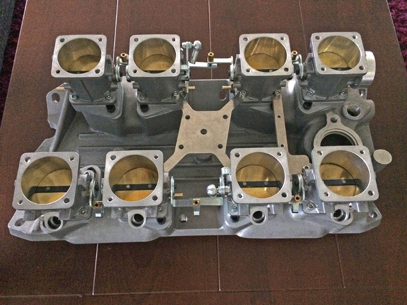

und weiter geht es mit dem Zusammenbau.

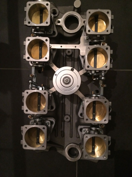

Heute habe ich die 8 Drosseln auf die Ansaugbrücke gebaut.
Außerdem habe ich die neu entworfene Halterung für die Umlenkrolle verbaut. Das alte Bauteil war ein unschön gebogener Winkel. Auch war die Lagerung mit nur einem Kugellager nicht ganz spielfrei...
An dieser Halterung wird später auch die Rail für den Unterdruck befestig.
Gruß Martin

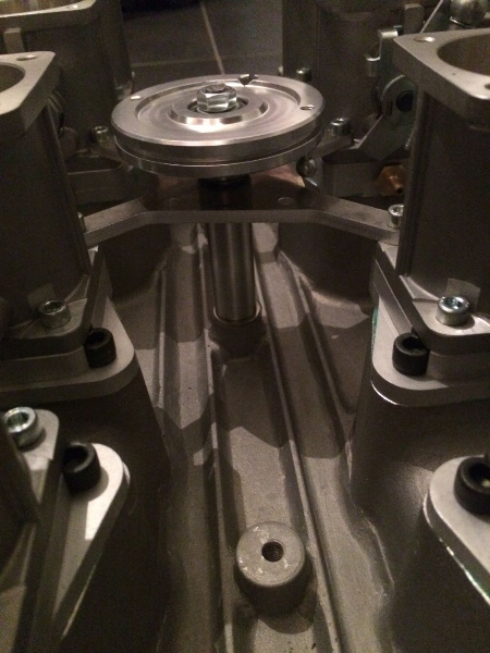

die Anlenkung der zwei Drosselklappenbänke ist fertig und jetzt spiel- und kippelfrei.
Dazu habe ich das Gewinde in der Brücke genutzt und mit Hilfe einer gedrehten Hülse die Plate gestützt auf der dann am Ende das Rad sitzt.
So gefällt mir das schon mal sehr gut.
Gruß Martin

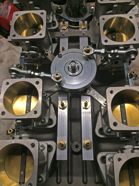

ich habe mit der Unterdruckverteilung begonnen.
Dazu verwende ich eine universelle Fuel-Rail. Das hat den Vorteil, dass man hier gleich ein Profil hat, wo man auf einer Seite 10 mm Fleisch hat für Anschlüsse.
Mit Hilfe der Fräse vom Nachbarn habe ich beide Teile perfekt auf Länge bringen können... und die Fläche sieht entsprechend aus.
Dann habe ich mir Gedanken über die Verlegung der 8 Unterdruckleitungen gemacht und entsprechend die 8 1/8 NPT Gewinden geschnitten.
Wie man weiterhin sieht, habe ich die Gelenke gegen Uniball ausgetauscht... dreht sich perfekt und butterweich.
Gruß Martin

Sieht schön aus. Allerdings hat dein MAP-Sammler ein Granaten-Volumen, oder? Das wird vermutlich ganz schön dämpfen :?
Auch wenn es vielleicht nicht so geil "Maschinenbau-mäßig" aussieht, hätte ich doch stinknormale Gummischläuche genommen und die mit 2 x 4-1 Kupplungen zusammengeführt
