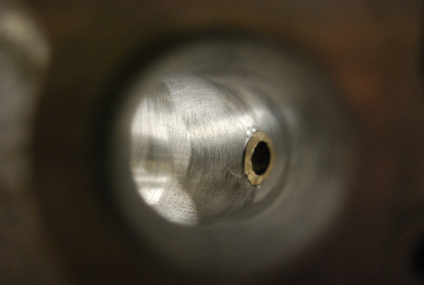

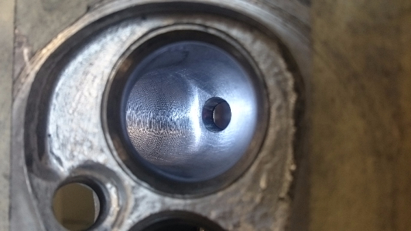

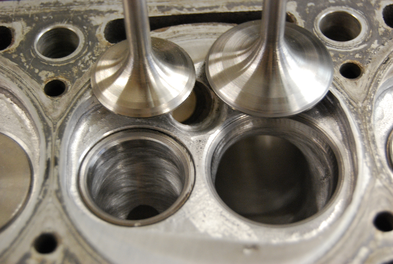

Im Polomagazin verkauft gerade jemand Teile, unter anderem einen ABU Kopf mit großen Sitzringen für E39 und A33 mm. Vielleicht ist es ja für Dich interessant.Jack-Lee hat geschrieben:...
Was genau wird gemacht?
-39,5mm Einlassventil (6mm Schaft 06B109601D) mit Sitzring mit 31mm Innendurchmesser
-33mm Auslassventil (6mm Schaft 06B109611C) mit Sitzring mit 28mm Innendurchmesser.

Der AEE Kopf war auf meinem Motor. Baue aber noch mehrere Motoren für die Kollegen aus der Halle auf.. Nachdem die den leicht überarbeiteten 3F im Genesis gefahren sind, war der alte Motorenbauer ausm Rennen
Deshalb hab ich ihm direkt den fertigen Kopf vermacht, so kann er den Motor wieder in den Bergrenner einbauen. Ist nur Hobbyklasse, also mehr Spaß als maximale Leistung, deshalb muss man da nix ausreizen (Wird eh nach Gleichmäßigkeit gewertet, nicht nach maximalspeed). Habe halt Kanäle nachgearbeitet, sowie Ventilsitz und Ventile. Aber alles mit Originalkomponenten. Machte aber immerhin schon 10% mehr Durchfluss
@azmartin : Der Kopf ausm Polomagazin-Forum ist leider schon weg. Also meinen selbst aufbauen... Ventile und Sitzringe sind bestellt.
@all : Die Ventilsitzringe vom AEE/AEX sind interessant geformt. Der kleinste Durchmesser ist nicht am Übergang Kopf/Ring, sondern ist direkt an den Sitzbereich verlagert. Den Tuningbücher von Müller ist zu entnehmen das dies durch einen gewissen Venturieffekt eine Strömungsablößung verhindern soll, und den Durchfluss (trotz eigentlich geringerem Kanalquerschnitt) steigert. Hat da jemand Erfahrung gemacht? Wäre jetzt etwas enttäuschend auf größere Ventile umzubauen um festzustellen: Geht genauso gut/schlecht wie original.
