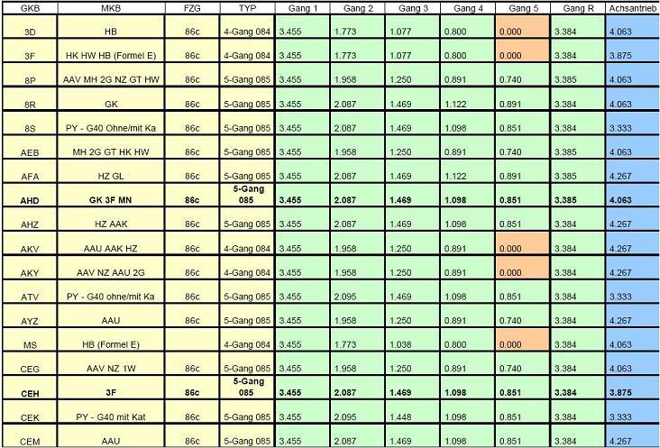

der erste gang ist bei den pologetrieben immer gleich soweit mir bekannt
die gänge 2 / 3 / 4 / 5 gibt es in unterschiedlichen ausführungen / übersetzungen , da kann man sich auch was brauchbares draus stricken , so hat man zumindest ein nutzbares 4 gang getriebe

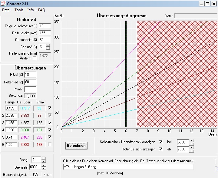

leider ist es nicht ganz einfach die Achsübersetzung zu ändern. Würde ich sehr gerne tun, denn mit dem ATV Getriebe habe ich schon die längste Achsübersetzung der 085er Getriebe. Hatte anfangs überlegt deutlich größere Räder zu verwenden um mit größerem Abrollumfang (Lenkrollhalbmesser durch Spurplatten korrigieren) die Grundübersetzung zu verändern. Leider sind dafür die Radhäuser des Polos doch etwas zu klein.
Mit Heckantrieb hat mans da einfacher.
Anbei mal ne Tabelle der Pologetriebe. Man sieht ganz gut warum ich ein grundsätzlich VIEL längeres Getriebe brauche: 13" Miniräder + relativ niedrige Nenndrehzahl. Selbst mit extralangem 5. komme ich "nur" bis 230. Bei gemütlichen 100 hinterm LKW bin ich schon bei fast 3000U/min. Daher der Wunsch nach noch längerem Getriebe, bzw. 5. Gang.

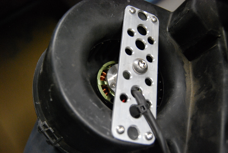

mal was kleines was ich vor ner weile schon mal angefangen habe.
Der Lüfter vom 86C nervte. Billiges Sch***teil dessen Gleitlager gern mal quietschten und dessen Vorwiderstand gern abrauchte aufgrund der ganzen Verlustleistung die da sinnfrei verbraten wird.
Also umbau auf Brushless...
Braucht nun auf "Stufe 1" (Vom Luftdurchsatz her) anstatt 25W nur noch 4W. Bei Volllast spare ich sogar fast 50% der Leistung ein. Brauche nur noch einen besseren Regler, der jetzige pfeift leider recht unangenehm bei Teillast (billiges 3€ Turnigy-Teil).
Und nebenbei mal 600g gespart.

Klingt gut erzähl mal mehr dazu, welchen Motor/Regler hast verwendet? Packt noch die selben Drehzahlen wie vorher, gemessen?
Re: Polo 86C 1.3 Eco-Tuning
Der Motor ist ein Turnigy Außenläufer Der hier. Der kann erheblich mehr als der originale Motor (Drehzahltechnisch und Leistungstechnisch) und macht auch bei "Halbgas" schon mehr Luft als der originale DC-Motor (hab ja noch ne Vergleichslüftung hier liegen).
Leistungsaufnahme wurde übers Labornetzteil ermittelt.
Der Regler ist derzeit ein Turnigy Basic, wird aber getauscht, da dieser in Teillast recht laut "fietscht".
Wenn ichs nochmal bauen müsste, würde ich aber einen noch kleineren Motor verbauen, der hier ist schon etwas overpowered.
