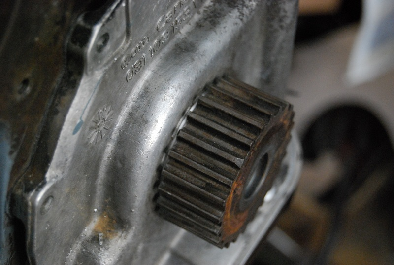

Clever von mir zum Schluss mit dem Riementrieb anzufangen, nicht. :(

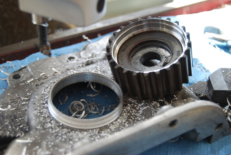

Da passt nicht wirklich was zusammen. Der 86C Block bietet zudem keine wirkliche Möglichkeit dort Gewinde einzubringen ohne in den Kühlmittelkreislauf zu bohren. Dennoch braucht es zwei Umlenk/Spannrollen. Da eine elektrische Wasserpumpe eingesetzt wird, muss die Öffnung für die originale auch noch verschlossen werden.
Kritisch war jetzt das Zahnriemenrad an der KW. Da dies etwas kleiner als das originale ist, passte es nicht über das Gehäuse vom Simmerring. Viel ausdrehen konnte man es auch nicht (Gehäuseaußendurchmesser 52,25mm, Riemenradinnendurchmesser 47,5mm, Riemenradaußendurchmesser (ohne Zähne) 53mm). Zudem braucht es mindestens mal 1mm Durchmessdifferenz um Spiel und Verformung zu kompensieren.
Also habe ich das Gehäuse auf 49,5mm abgedreht, die Riemenscheibe auf 50,5mm außgedreht (gestuft). Passt :)
Nun nochmal den Block auf die Fräse um den Wasseranschluss aufzuspindeln (Wasserrohre vom 6N haben größeren Durchmesser) und um zwei Gewinde zu setzen wegen der Spann/Umlenkrolle.
Patrick

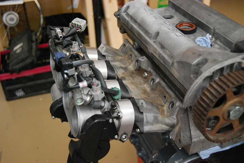

Jack-Lee
Beiträge: 699
Re: Polo 86C 1.3 Eco-Tuning 1.4 16v
Beitrag von Jack-Lee »

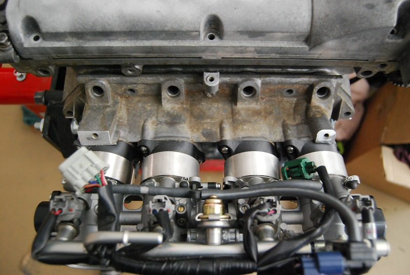

So rein optisch könnte ich mich mit EDK anfreunden 8)
Rein praktisch würde es bei meinem Setup (0,7mm Ventilüberschneidung, max. Drehzahl 7500) wohl mehr schaden als nützen.
Patrick
DSC_0240 (3).JPG (401.21 KiB) 25025 mal betrachtet
DSC_0241 (3).JPG (393.03 KiB) 25025 mal betrachtet

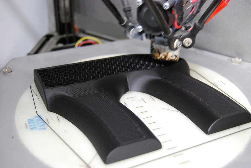

Selber hergestellt aus Kohlefaserverstärkem Kunststoff.
Nun steht aber halt die Entscheidung an :
-EDK mit Airbox
oder
-"normale" Ansaugbrücke mit Luftsammler, aber auch selbst gebaut
Berechnet sollte die "normale" Ansaugbrücke bei meinen Ventilsteuerzeiten von Vorteil sein, da ich noch die Resonanzen via Plenum, sowie das Sekundärtuning zwischen Plenum und Luftfilter nutzen kann. Bei EDK hat man ja "nur" die Resonanzaufladung, die Saugrohraufladung (via hohen Strömungsgeschwindigkeiten und möglichst hoher Masseträgheit) geht durch die großen Querschnitte in der Ansaugung zum guten Teil verloren. Oder hab ich was übersehen?

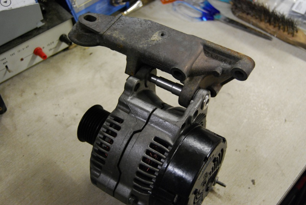

ich bin heute Abend nochmal am Riementrieb hängen geblieben.
Der AFH hat original ja eine automatische Spannvorrichtung, der Polo 86c nur eine manuelle, über die Wapu. Wie groß ist der Nachteil von letzterem? Denn eine manuelle Einstellung würde die Sache erheblich vereinfachen.
Patrick
Jack-Lee
Beiträge: 699
Bin ich halt den etwas aufwendigeren Weg gegangen...
Wapu-Gehäuse wurde auch noch aufgespindelt, damit die 6N Wasserrohre passen. Fehlt noch der Deckel fürs ehemalige Wapu-Gehäuse. Werde ich wohl einfach aus Carbon machen.
Aufwendiger wird die Zahnriemenabdeckung. Mal eine Positivform aus Styrodur zurechtschneiden und auch aus CFK laminieren. Wegen Bling Bling und so :lol:
Patrick

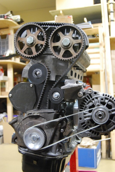

Jack-Lee
Beiträge: 699

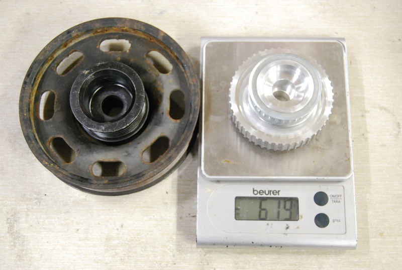

und weiter gehts. Riementrieb fertiggestellt, Lima-Riementrieb komplett neu und 76% leichter. Zudem wurde die ÜBersetzung von 2,2:1 auf 1,6:1 reduziert, da die KC14V Lichtmaschine bereits bei 1500U/Min um die 40A, was für den kleinen Polo locker reicht um ein Entladen zu vermeiden. Durch weitestgehende Umrüstung auf LED-Scheinwerfer, der überarbeiteten Lüftung mit Brushless-Motor und UMC sollte der Stromverbrauch deutlich darunter liegen. Bereits ab 1200U/min am Motor kommen 60A aus der Lima, was mehr ist als aus der originalen Polo-Lima bei Nennleistung. Zudem habe ich eine neue Brücke entworfen die ich mal versuchsweise als Positivmodell in CFK fertigen werde. Das Plenum wurde möglichst klein gehalten (0,8l), da das laut Rechnung am besten für das Setup passen sollte. Werde es gegen die EDK vergleichen und dann an realen Prüfstandsdaten meine Schlüsse draus ziehen. Die Brücke wird in 6Teilen gedruckt, zusammengeklebt, geschliffen, gefüllert, eingetrennt und anschließend laminiert. Wenn alles ausgehärtet ist, wird die Brücke an der Trennstelle aufgesägt und entformt. Anschließend wieder zusammengeklebt. Alternativ werde ich wohl das ganze einfach in den Ofen schmeißen, auf 130°C Tempern und dann kann man das PLA einfach wie ein Gummi aus dem CFK Teil ziehen.
Nun brauchts noch den Halter/Spanner der Lima, sowie die obere Riemenabdeckung. Werde aber wohl die untere (ein modifiziertes 86C Teil) auch neu fertigen, so siehts pfuschig aus. Dann ist der Rumpfmotor eeeendlich mal fertig.
Patrick

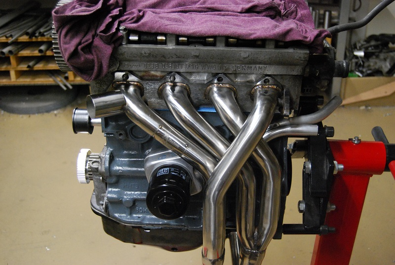

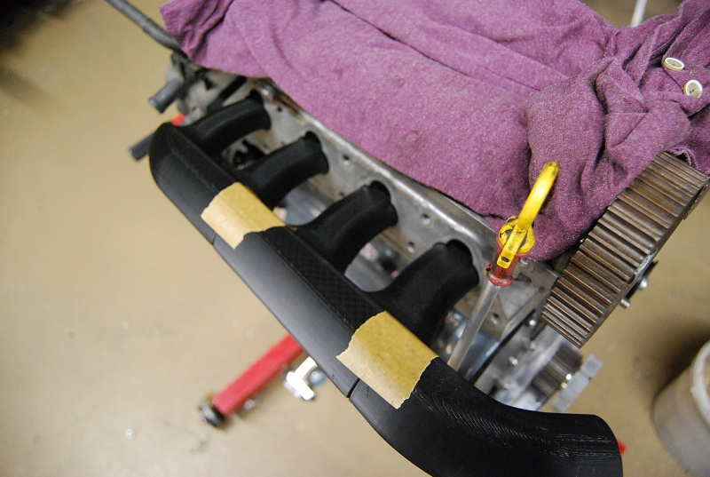

Heute nur zum Feierabend (also jetzt) ein paar Kleinigkeiten gemacht. Ein paar Alurohre gebogen.
Einmal für den Ölkühler vorn, damit man am Krümmer vorbei kommt (da will ich keine EPDM Schläuche lang legen wollen) und den Ölmessstab (110g gespart :lol: ). Zudem gabs "Anprobe" der Ansaugbrücke. Sollte soweit passen. Werde die aber wohl erst laminieren, wenn der Motor im Wagen sitzt und ich genau sehe wie es bezüglich Haubenhöhe und Dom aussieht (bezüglich Platzangebot).
Nun gehts ab nach Hause, 6h Schlaf, 8Uhr gehts morgen weiter.
Patrick
