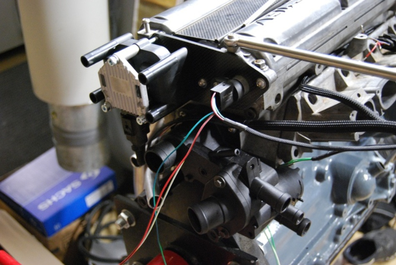

Re: Polo 86C 1.3 Eco-Tuning 1.4 16v
So langsam beginnt der Teil, bei dem man 20h reinsteckt und kaum Änderungen sieht: Die Elektrik.
Schaltpläne erstellen, Kabelbaum konfektionieren, Leitungen ablängen, Steckverbinder raussuchen und bestellen, Sleeves und Schrumpfschläuche überziehen, das Steuergerät intern verkabeln, usw. usw.
Dazu noch div. Halter und Aufnahmen für die Sensoren und Kabelstränge.
Derzeit warte ich noch auf die Steckergehäuse und Crimpkontakte, diese sollten ca. am 11.4. ankommen. Dann gehts auch am Motor weiter, zumindest am Kabelbaum.
Verbaute Sensoren derzeit:
-Luftmassenmesser
-Luftdrucksensor/Ansauglufttemmperatursensor (wenn LMM wie beim 3F Stress macht)
-Drehzahlsensor Kurbelwelle (60-2) Hall
-Drehzahlsensor Nockenwelle (1Pin nur zur Positionsbestimmung) Hall
-Kühlwassertemperatursensor 4polig
-Breitbandlambda (LC1 Controller mit LSU4.2)
-Drosselklappenpoti (Brauchts nur für die Beschleunigungsanreicherung)
Verbaute Aktoren derzeit
-4x Einspritzventil (sequentiell angesteuert) 150g/min (210cc/min)
-elek. Wasserpumpe CWA200 (kennfeldgesteuert über UMC1)
-Doppelfunkenspule
-opt. Zusatzluftschieber
Sind also einige Kabel...
-Luftmassenmesser
-Doppelfunkenspule
