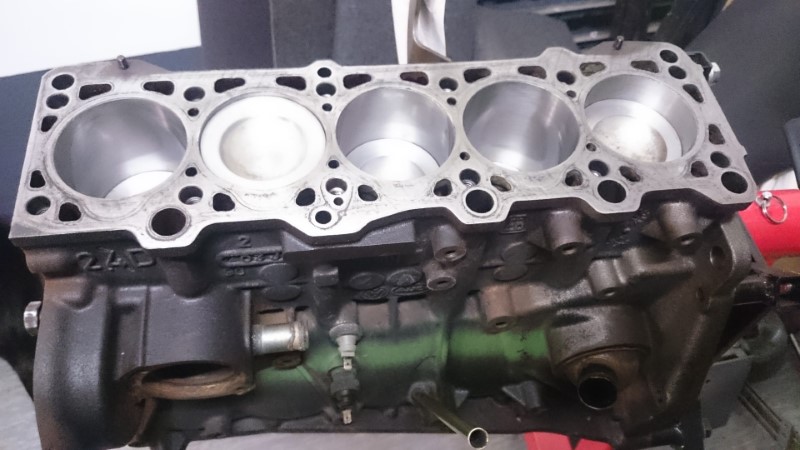

Als Basis diente ein 2,4 D Block mit Kurbeltrieb.
Dieser wurde auf 81mm aufgebohrt für die Originalkolben.

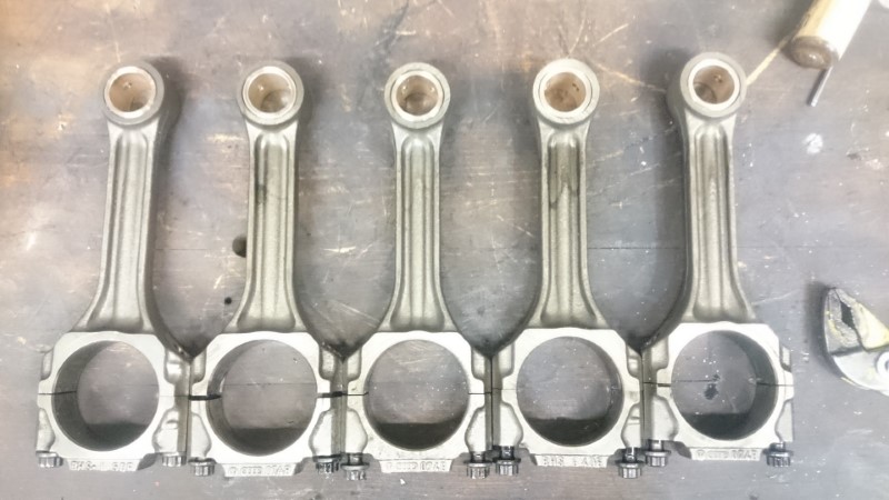

Die Pleuel wurden auf den Kobo angepasst und zusammen mit Kolben ausgewogen.
DSC_0357 (Groß) (Custom).JPG (97.4 KiB) 23114 mal betrachtet

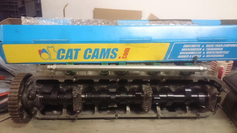

In den Zylinderkopf wurde eine asymetrische Catcams Nockenwelle eingebaut
DSC_0994 (Groß) (Custom).JPG (91.52 KiB) 23114 mal betrachtet

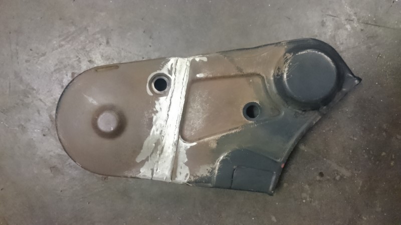

Die Zahnriemabdeckung passend für den Block geändert
DSC_1345 (Groß) (Custom).JPG (76.28 KiB) 23114 mal betrachtet
