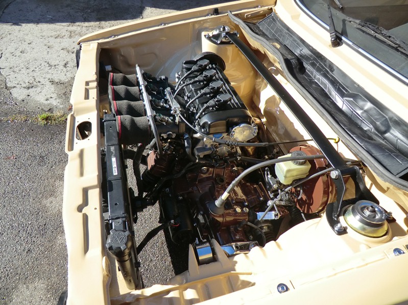

die fliegen raus sobald mein Kühler fertig ist. Die Airbox passt momentan noch nicht. Werd nen schmaleren und dickeren Kühler verbauen damit der 4. Zylinder auch schön Luft bekommt.
Dachte aber eigentlich die Piper sind von der Leistung gar nicht so verkehrt...

du hast doch so einen cleanen motorraum! deine lima ist in gummi aufgehängt? mach mal ne masseverbindung lima motor, motor bakteri minus mit überbrückungskabeln provisorisch!
Lima ist Metallisch gelagert, und Masseleitung geht direkt vom Motor zur Batterie das hab ich mehrfach gecheckt. Hab eigentlich auch alle anderen Masseleitungen im Vorfeld nachgemessen und keinen Fehler gefunden. Werd morgen mal die Lima abhängen und schauen ob die mir evtl. unregelmäßig ist.
