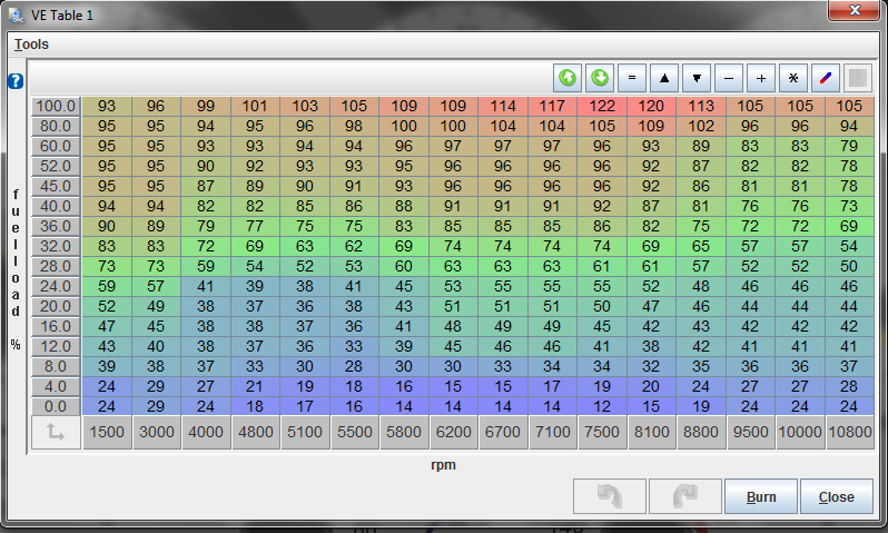

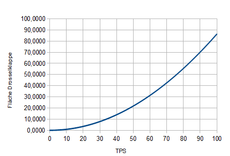

So hier mal der Flächenverlauf über dem Öffnungswinkel und was ich dann als VE-Table draus gemacht habe.
Was fährst Du bei Teillast für AFR ? Meine läuft vor Reso auch gut mit 14-15.5.
- Flaeche_Drosselklappe.png (10.52 KiB) 11415 mal betrachtet
- VE_Table.png (83.09 KiB) 11415 mal betrachtet

MK hat geschrieben:So hier mal der Flächenverlauf über dem Öffnungswinkel und was ich dann als VE-Table draus gemacht habe.
Mit welcher Formel hast du den Flächenverlauf berechnet.
Bin gerade auf der Suche nach dieser Formel.
Formel war selbst abgeleitet: Kreis - Ellipse
Ellipse ist immer so breit wie die Bohrung des TB, Höhe kann via Öffnungswinkel berechnet werden.
Hätte auch ein OpenOffice Chart, falls benötigt ...
TPS Averaging ist auf 40 und RPM auf 90.
Das habe ich aber durch probieren ermittelt (natürlich auch vorher ein Chart erstellt, bei welchem Lag welche Verzögerung raus kommt)
Es hing auch noch mit der Übertragungsrate (5 bzw. 25 ms) zusammen, hab nur grade nicht im Kopf wo die Einstellung dafür war ...
Dein Link mit den Snowmobilen sagt nix anders, als was ich seit 2007 durch probieren rausfahren habe:
- Die AFR Werte vom 4T taugen nur bedingt
- Die "nötigen" AFR Werte ändern sich nach Modifikationen am Motor (z.b. Auspuff, Steuerzeiten).
- Trau niemals nur einer Diagnose (also z.b. nur AFR, oder nur EGT)

PS: Anbei das Drosselklappen-xls
Aktuell liege ich sogar bei Teillast (6000 / 25 % TPS) bei 610-630 Grad.
Liegt zum einen an den leisen Aprilia Dämpfern mit nur 22 mm und zum anderen an vermutlich noch zu konservativer Vorzündung.
Mit Prüfstand bist Du da massiv im Vorteil, denn damit kannst Du die Zündung so lange hoch nehmen, bis die Leistung wieder abfällt - mit Popometer schwer raus zu fahren.
