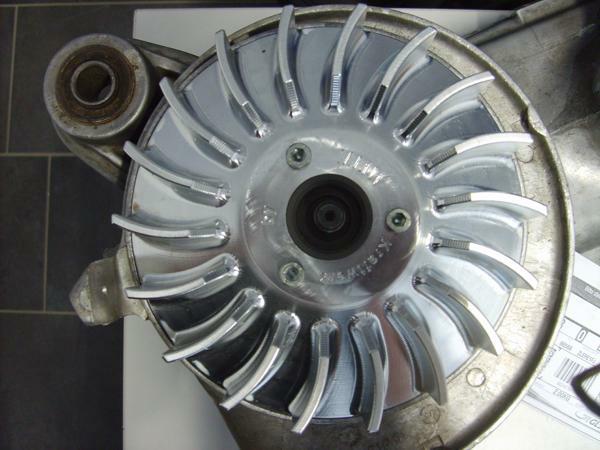

daher ein umbau auf eine motorradzündung mit 150-180w inkl. neuem lüfterrad, weil das ding immer noch gebläsegekühlt ist.
das lüfterrad wird aber noch geändert, weil ich daran ein 36-1 triggerad verschraube.

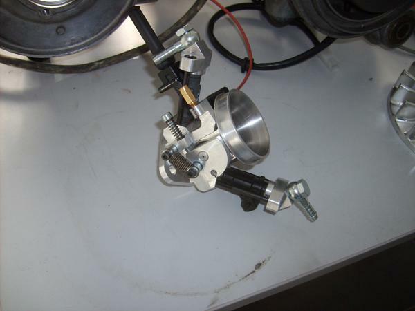

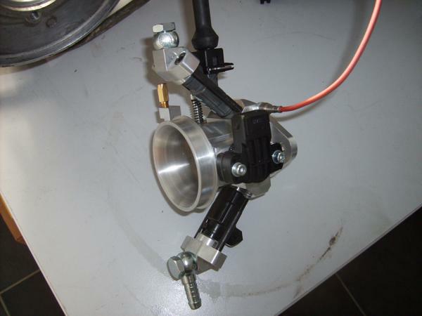

hier die 30mm drosseklappe

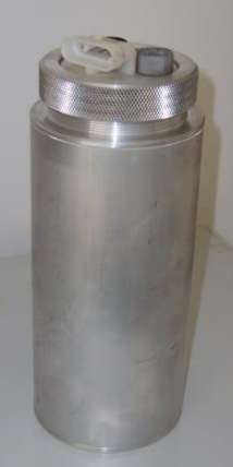

das könnte der zusatztank mit pumpe, druckregler und filter werden.

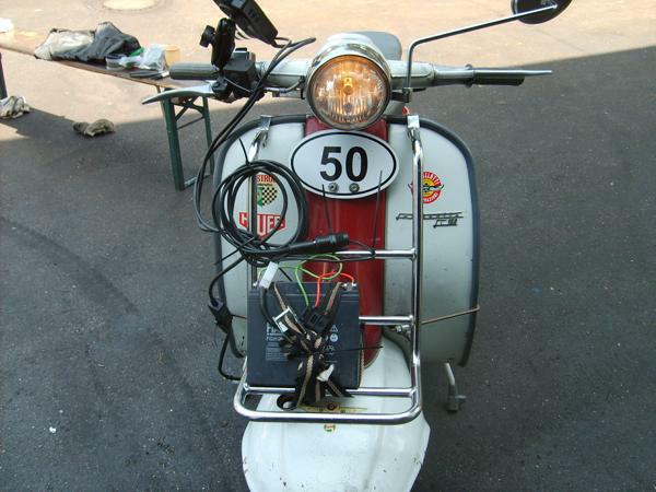

läuft...

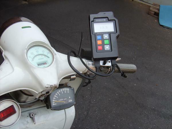

grundsätzliche Frage zur Lambdamessung beim 2 Takter..
Wo hattest du die Sonde verbaut?
In wie weit verträgt sich das Öl im Abgas mit der Sonde? Beeinflusst es die Messungen?

mittem im belly hab ich die sonde verbaut.
bisher funzt das mit der messung ganz gut für vergasereinstellfahrten. bin da schwer begeistert von und die sonde sieht auch nicht wirklich verölt aus wenn man die wieder ausbaut.
beim dauerbetrieb wird sich zeigen wie lange die sonde hält, da fehlt mir die erfahrung.

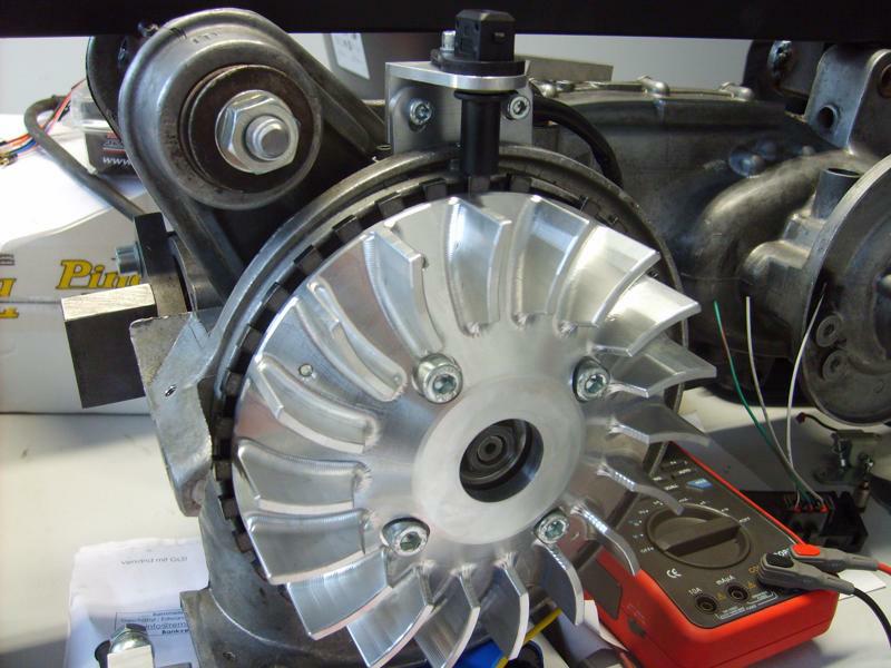

triggersystem nimmt auch gestalt an

eigenbau nicht direkt, aber ich hab eine fremdlima adaptiert.
ich musste den konus nachgedrehen, eine neue grundplatte fräsen und ein cnc lüfterrad basteln.
soll 180w mit vollwellenregler bringen, weil ansonsten macht das mit der spritze nicht lange spass.

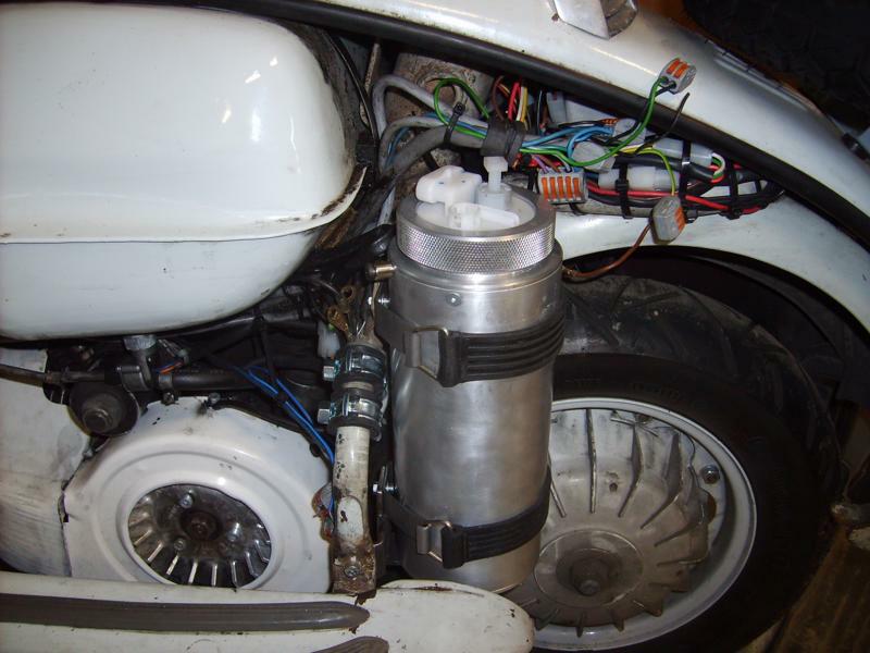

die benzinpumpeneinheit mit filter und druckregler hat auch einen platz im fahrzeug bekommen.
das ding ist aus einer VESPA GTS 300 und besitzt keinen rücklauf bzw. ist der rücklauf in der einheit intergriert.
bei der GTS250 gabs wohl noch eine eigene rücklaufleitung.
das ding hat 2.5 bar und zieht maximal 1.8A.

Wegen dem Rucklauf, guck mal das dass nicht Dampfblasen bildet.
Ich hatte auch einen Catchtank mit dem Rucklauf dort drin nd schon nach ein paar Minuten war der Behalter gut heiss. Eventuell doch in den Tank laufen lassen.
