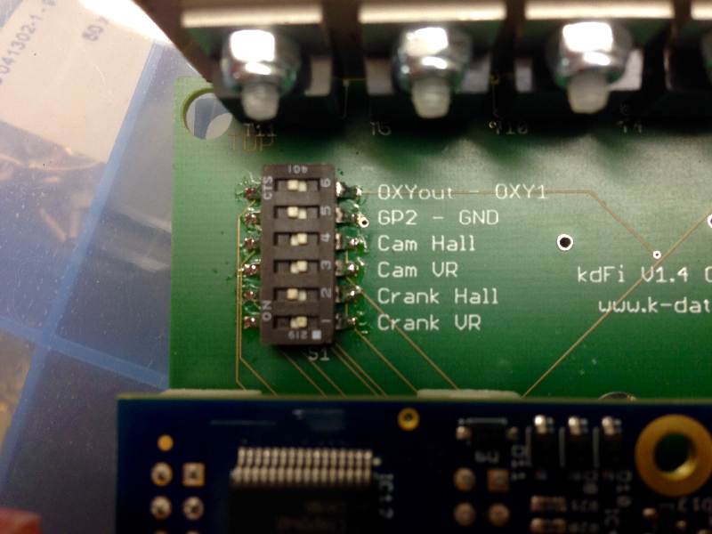

Vielleicht liegt es aber hier dran, für was sind die Einstellungen??
Torti
Beiträge: 119
Registriert: Mo Mär 30, 2015 9:50 am
Wohnort: Saarland
Re: Fragen zu KDFI 1.4
Beitrag von Torti »
Hier:
Danach hab ich doch mal gefragt.
Crank Hall auf off.
Crank Vr auf on.
Cam weiß ned ob du hast...
Sprich letzten 2 genau gegen gleich machen...

Für was sind die 2 Cam?
Für den Nockenwelln Sensor.
Hall oder VR je nach Sensor Type auf On Stellen

Für was ist:
Gp2- gnd und oxy out -oxy1?
Manual lesen?
Gp2 aktiviert den lambda controller.
Der andere verbindet das Signal des Lambda Controller mit der MS.
Hast umgeschaltet bei crank und georgelt?

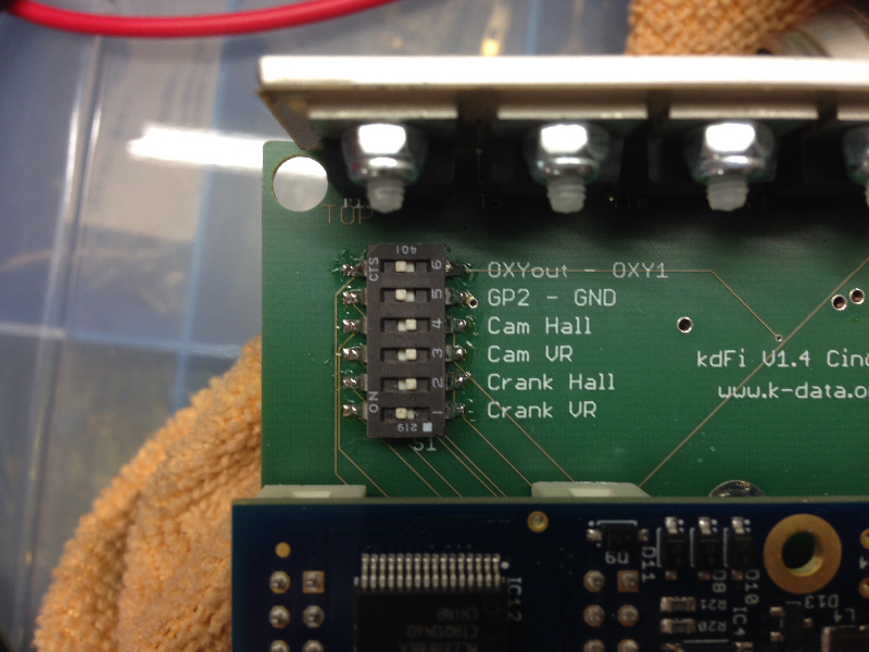

Also hatte kurz ein Signal beim Zahn-Logger und beim Sync Fehler Logger beim Trigger nichts.
es haben auch die LED bei der Zündung geblinkt.
aber jetzt bekomme ich wieder kein Signal?
Mach ein Foto von der aktuellen Stellung der dip switches

Hier:
Sieht gut aus. Sollte passen.
schau dir die Msq nochmal an.
