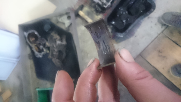

Re: VW Polo G40 Turbo K04-015
Ich würde erst suchen wo das Geräusch herkommt.
Schon mal ein anderes Öl probiert?
Dein Phänomen mit einem ähnlichen Klackern hatte ich auch. Der Motor klopft hin und wieder im Kalten Zustand. Motor kurz ausmachen und starten und es war weg. Ich hab auch immer wieder den Kopf in verdacht. Nach dem ich die Ventile eingestellt habe war es viel besser aber nicht ganz weg.
Im endeffekt waren es dann sterbende Hauptlager.
- DSC_0099.JPG (172.02 KiB) 11416 mal betrachtet
Suchen und wieder alles auseinander flücken?! Sorry, haltet mich für doof/dumm oder was auch immer. Die Kiste wird genau so weiter gefahren. Aktuell ist das Castrol 10W60 drin. Da sagte man mir schon, das dies nicht sooo der knaller sein soll. MIttlerweile habe ich viel gutes über das Motul V300 Competition 15W50 gehört. Preislich nimmt sich das auch nichts mehr zum Castrol. Sprich: Nächster Wechsel wird das mal eingefüllt.
Es wäre die erste Lagerschale, die mit steigender Öltemperatur ruhe gibt. Sollte die Ölwanne noch ab gemacht werden, schaue ich mir die schale mal an - versprochen
Ich würde es ja gerne mal aufnehmen aber die super tollen Handy Micro's verfälschen alles.
