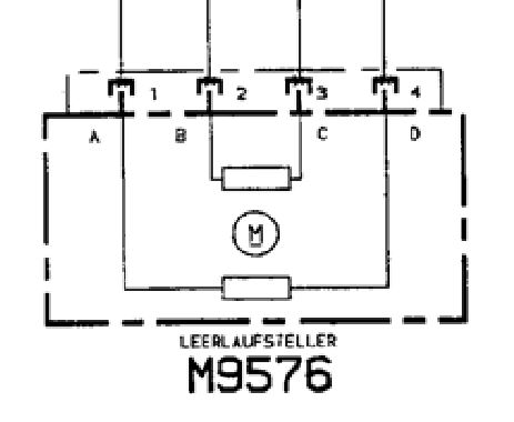

Hallo Jeroen,
kann die EFIgnition einen 4 poligen Stepper Leerlaufsteller ansteuern? Sollte mit IAC1/2 funktionieren, oder? Hat man dann noch die Möglichkeit ein Drehzahlsignal auszugeben (schließt man ja normal auf IAC1 an)?

Ja, wurde auf den Seiten vorher in 15 bis 18 Nebensätzen ausführlichstenst von Jeroen :)

Gibt es denn jetzt schon Erfahrungen mit der EFIgnition hier aus dem Forum?
Positives / negatives / funktioniert alles (auch der 4-Pin Leerlaufregler) ?

bmwbiker hat geschrieben:Gibt es denn jetzt schon Erfahrungen mit der EFIgnition hier aus dem Forum?
Einige Kumpels haben die EFI mittlerweile verbaut und sind alle vollends zufrieden. Saubere kleine Kiste und absolut empfehlenswert!
