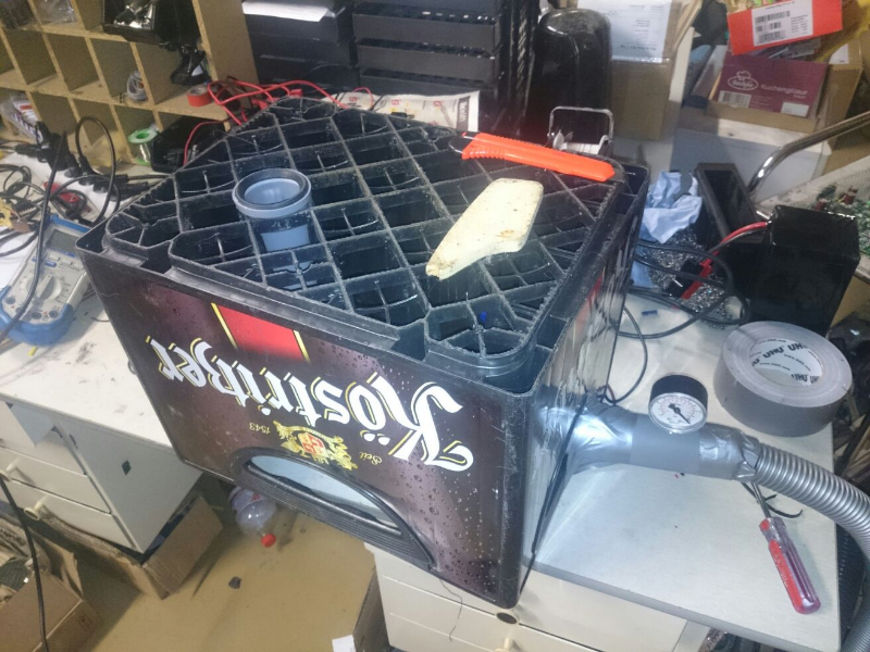

Heute kam ich zwar nicht zum abstimmen des Motors, dafür aber zu etwas anderem sehr wichtigen (wie ich finde):
Heute stand nämlich der Bau der russischsten Flowbank der Welt an.
Ziel: Funktionierende Fließbank innerhalb von 2h nur mit den Dingen die in der Werkstatt zu finden waren bei einer maximalen Messabweichung von +-2%.
Challenge accepted!
Ein Bierkasten den ich mal als Nothocker aus dem Proberaum mitgenommen habe, reste von DN50 Rohr, der 60mm MAF, ein Manometer von der Vakuuminfusionspumpe, ein 5V Spannungsregler und ein wenig Draht, sowie 50Strohhalme(Als Luft"gleichrichter" vor und nach dem MAF) haben ausgereicht. In einer Ecke stand auch noch ein ausgemusterter Staubsauger deren Beutelhalter im Eimer war.. Perfekt.
Optisch nicht die Wucht, aber tut was sie soll. Ist absolut dicht und zieht im "Leerlauf" was um die 150kg/h Luft durch. Ausreichend bis ca. 120-140"cfm". Wenn ich den Staubsauger noch etwas aufbohre, vielleicht noch etwas mehr.
Musste natürlich sofort getestet werden. Also den ollen AAU Kopf den ich noch rumfliegen habe aufgelegt, Ventil auf 7mm Hub eingestellt und den Sauger angestellt. Zum test den Einlasskanal zugemacht -> -0,2bar, so wie wenn man den Sauger direkt zuhält. Fein.
Der MAF sagte was von 28g/s, das Manometer was von -0,1bar. Das macht dann bei gegebenen Bedingungen ca. 49cmf. Ziemlich mies..
Gleich nochmal den bearbeiteten Kopf mit den neuen Ventilen und der modifizierten Kanalform (ohne diesen zu vergrößern). Die Ventilsitze waren aber noch nicht korrekturgefräst.
MAF meldete 44g/s, das Manometer zuckte kaum.. 0,01-0,02bar. Das wären 130-150cfm
Da bin ich von meinen eigenen Fähigkeiten beim ersten "Blindversuch" nicht ausreichend überzeugt um das zu glauben. Morgen baue ich mir mit etwas Schlauch und Wasser noch ein schön altmodisches Manometer, das ist dann auch erheblich genauer.
Challenge accepted!
Patrick

Haha, ganz nach meinem Geschmack. Sehr geil!
Interessant wären mal die Abweichungen zwischen den einzelnen Zylindern...

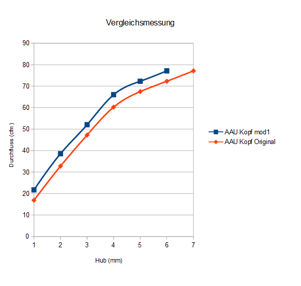

Ich habe Messabweichungen durch die Druckanzeige von ca. +-3%, vom Maf mit ca. +-2% und dann nochmal gut 1% vom Multimeter. Denke da gehen die Unterschiede der Kanäle im Rauschen unter. Zudem habe ich festgestellt das die Positionierung des Ventils zur Wand des Absaugrohres sehr entscheidend ist. Wenn das Ventil fast an die Wand kommt, liegt die Flussrate fast 20% niedriger, als wenn es in der Mitte des Rohres steht.
Das Teil funktioniert aber mit einem regelbaren Staubsauger echt gut. (Werde die beiden die ich hier habe aber schlachten und in ein extra Gehäuse bauen, damit hab ich dann doppelte Power aber auch gute Regulierbarkeit.
Gemessen wird bei 0,05bar, dafür ist das Manometer grade so genau genug.
Hier also der erste Vergleich eines originalen AAU Kopfes und eines AAU Kopfes mit den 6mm Ventilen (ohne weitere Änderungen!).
Man sieht recht deutlich die Verbesserung über den kompletten Hubbereich. Das dürfte allein durch den schmaleren Schaft und die somit vergrößerte Querschnittsfläche im Ventilbereich liegen. Weitere nennenswerte Verbesserungen verspreche ich mir vom nachsetzen des Ventilsitzes und verrunden des Übergangs Ventilsitz/Kanal.
Patrick
PS. auch interessant und gut zu sehen: der Knick in der Kurve. Bis ca. 5mm entscheidet die Ventilform, darüber wohl erheblich mehr der Durchmesser und die Ventilsitzform. Also eine Huberhöhung wird nicht viel bringen, außer Probleme mit dem Freigang der Ventile.
Patrick
