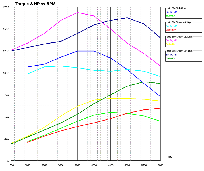

Habe den Kanalquerschnitt von 32mm auf 27mm verkleinert, die Brücke ebenso (die hatte am Sammler fast 10cm² Kanalquerschnitt) und habe damit die Leistung des Motors auf 85PS gesteigert und das Nenndrehmoment auf 126Nm (Original 100Nm!). Hier gehts um Strömungsgeschwindigkeiten und möglichst große Luftmassen die mit einer Geschwindigkeit von ca. 70-80m/s (im Mittel) unterwegs sein sollen. Die Luftsäule sorgt dafür, das, wenn der Kolben schon den UT überschritten hat, immernoch, aufgrund der Masseträgheit, die Luft weiter in den Zylinder strömt -> Besserer Füllgrad. Konische Ansaugrohre wäre hier maximal kontraproduktiv, da ja nur am Ende die Luft ausreichend hohe Geschwindigkeiten aufbaut um wirklich eine spurbare Masseträgheit zu erreichen. Wie wir wissen ist E=0,5*m*v², somit vervierfacht sich die Bewegungsenergie bei Verdoppelung der Geschwindigkeit (und damit auch die Masseträgheit).
Die Länge der Ansaugrohre von gut 60cm passen ziemlich gut für den gewünschten Drehzahlbereich. Über das Sammlervolumen kann man ein wenig einstellen wie eng das Drehzahlband werden soll, und wie stark die Überhöhung (so ein bisschen wie die Güte bei Frequenzweichen). Volumen um die 600-700ml dürften bei dem Motor den größten Peak hervorrufen. Sammlervolumen von ca. 2l verbreitern das nutzbare Drehzahlband. Da aber eigentlich nur ein kleines Band genutzt wird -> möglichst eng wählen.
Im Anhang mal div. Motorensetups meines 1.4er Polo als Simulation. Pink hat 460mm Saugrohrlänge und ein kleines 0,8l Sammlervolumen, dunkelblau hat 160mm und 1,2l Sammlervolumen. Hellblau war der 1.3l Motor wie ich ihn eine Weile im Alltag bewegt habe mit dem reduzierten Kanalquerschnitt (27mm anstatt 32mm und zylindrische Saugrohre) und hellblau ist der orignale 1.3l 75PS Motor wie er serienmäßig im Wagen verbaut war. Gerade bei den letzten beiden sieht man das die Querschnittsreduzierung zwar die Maximalleistung gesenkt hat, da oberhalb der Abstimmdrehzahl das Drehmoment rapide abfällt (und der Motorwirkungsgrad ebenso), dafür leistet der Motor im angepeilten Drehzahlband fast 25% mehr.
