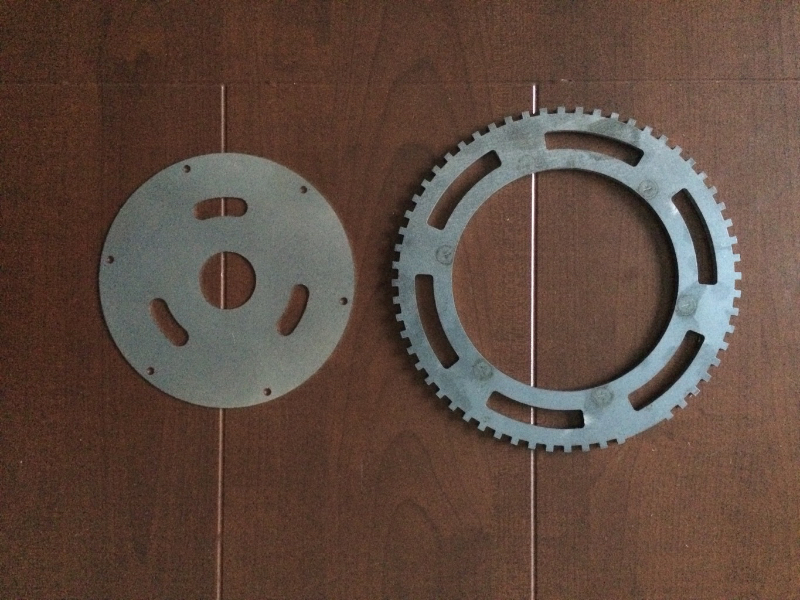

heute ist das neue Trigger Wheel gekommen.
Die Qualität ist sehr gut. Vorteil ist jetzt, dass ich genau zentrisch auf der Riemenscheibe aufliege...
Und dennoch die Riemenscheibe im Schwingungsdämpfer zentrieren kann. Das ging mit der alten Scheibe leider nicht mehr.
Gruß Martin

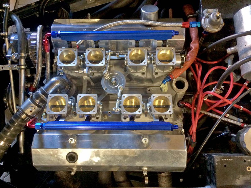

der Winter ist vorbei und es wird wärmer in der Garage, somit geht es an der Cobra weiter.
Ich musste alles noch einmal zerlegen, weil ich leider viel zu späte mitbekommen habe, dass die Dichtflächen in der Mitte ca. 1 mm Luft hatten.
Scheinbar hatten sich nach der Zerspanung Spannung frei gemacht und eine Umformen hervorgerufen. Jetzt ist es noch einmal bearbeitet und passt 100%.
Somit habe ich jetzt die Brücke verbaut.
Der Einbau ging ohne große Probleme, Brücke habe ich ja schon mehrfach verbaut.
Jetzt Eingebaut gefällt mir das Ganze schon ganz gut. Die Anlenkmechanik funktioniert sehr gut. Alle Klappen bewegen sich gleichmäßig und sauber.

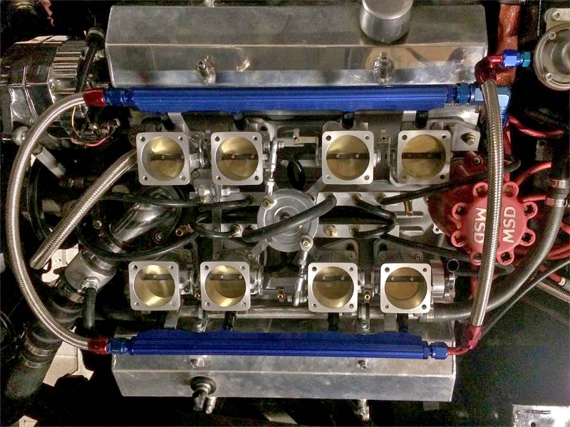

Guten Abend zusammen,
ich bin wieder einen Schritt weiter gekommen.
Ich habe alle Kühlwasseranschlüsse neu verlegt und angeschlossen.
Auch für die Benzinversorgung inkl. dem Druckregler habe ich entsprechend den Schlauch verändert.
Viel Zeit habe ich beim Bau der Unterdruckverteiler aufbringen müssen.
Ich habe in der Mitte der Brücke zwei Benzinrails umgebaut als Unterdrucksammler.
Hier werden alle 8 Drosseln zusammengeführt als ein MAP Signal. Somit habe ich ein sauberes Signal und kann meinen BKV anschließen.
Für die Ventildeckelentlüftung habe ich ebenfalls einen Anschluss vorgesehen.
Vorerst werde ich versuchen ohne Leerlaufregler auszukommen.
Klicken Sie auf die Grafik für eine größere Ansicht
Einen guten Start in die neue Woche

Ach so, für alle die sich wundern. Ich möchte im Zuge auch auf ruhende Zündung umbauen.
Die MSD Box ist somit auch Geschichte... und wer sich jetzt fragt warum noch der Verteiler... :-)
Den brauche ich vorerst noch weil ich ja die Ölpumpe antreiben muss und mir der erhältliche Adapter derzeit einfach zu teuer erscheint... :-)
Eventuell bau ich den Verteiler noch mal um wenn ich Zeit habe... so sieht es erst mal okay aus.
Gruß Martin
