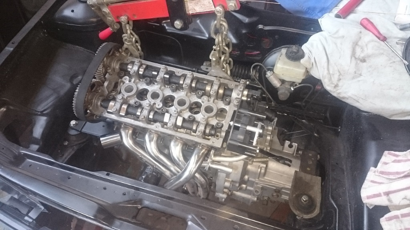

heute bei bestem Wetter mal einen Abend am 16V geschraubt. Getriebe an den Motor geworfen, Motor mal in die Karosse gehängen. Alles mal ausgemessen bezüglich Wasserpumpe, Ansaugbrücke und Fächerkrümmer. Der Motor muss zum lackieren ja wieder raus.
Der Fächer muss leicht angepasst werden, damit er am Stabi vorbei geht (aber ohne da einfach stumpf ne Delle rein zu hauen), an der Ansaugbrücke muss der Luftsammler nochmal modifiziert werden. Aber wenigstens hab ich nen guten Platz für die Wapu gefunden.
Nun gehts ans lackieren. Das macht n Kollege, wird wohl noch etwas dauern. Muss mich eh erstmal um Firma, den Rennwagen und den Genesis kümmern.

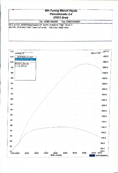

Kurz OT für die die es wissen wollten:
Da der große Prüfstand mit einstellbarer Bremse derzeit defekt ist, mussten wir auf einen ausweichen der keine Drehzahl einstellen kann, sondern rein über Masseträgheit geht. Zum Einfahren der Kennfelder sehr semioptimal, zumal nur 1,5h Zeit.
Das Ergebnis für den modifizierten AEE ist aber ganz gut:
Knapp 100PS bei 5500U/min anstatt der originalen 75.

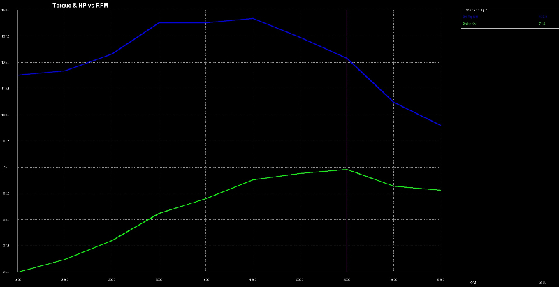

PS. anbei noch der Graph des berechneten Motors. Würde sagen: Ich "zaubere" doch ganz gut, dafür das ich ja keine Ahnung habe und jede Theorie zu 100% falsch ist

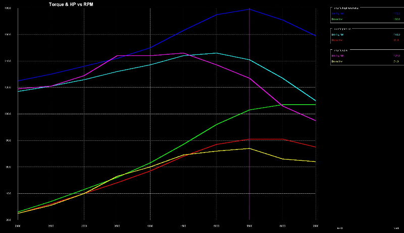

hier mal ein Vergleich zwischen aktueller EDKA Version (gelb/rosa), der Version mit modifizierter original-Brücke (die bei den gegebenen Drehzahlen tatsächlich etwas mehr Leistung bringt -rot/hellblau) und einer Version mit auf 12:1 erhöhten Verdichtung, 0,6mm Quetschsspalt und überarbeitetem Kopf (Kanäle überarbeitet, 39/32mm Ventile -grün/dünkelblau). Man sieht das derzeit durch die Anbauteile nicht mehr viel gemacht werden kann und eine Zylinderkopfbearbeitung RICHTIG viel bringen würde. Ich bin von ca. 20% höheren Flowwerten bei der Bearbeitung ausgegangen, was bei gegebenener Kanal und Ventilvergrößerung sehr realistisch ist.
110kW und fast 180Nm wären durch diese Bearbeitung möglich. Und das auch bei recht humanen 6000U/min
Patrick
PS. und hier sieht man den Vorteil der Berechnung: Man weis was zu tun ist. Auch wenn das Programm nicht 100% genau ist, erlaubt es eine sehr gute Abschätzung der Ergebnisse verschiedener Motor-Modifikationen. Das die Ansaugung oder Nockenwelle derzeit sogut wie nichts bringt, aber selbst leichtere Kopfbearbeitung riesige Leistungssprünge zulässt, hat man selten "im Blut".
Patrick
