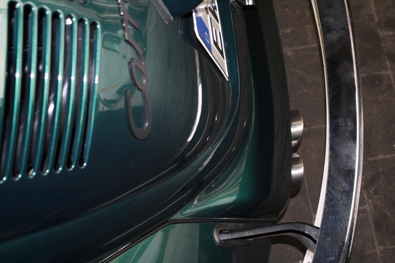

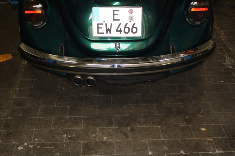

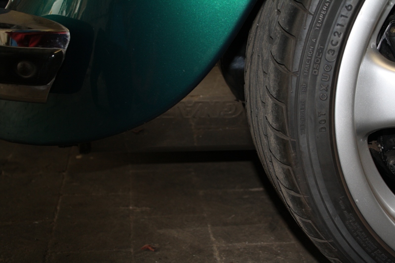

Hallo, habe jetzt mal etwas an den Werten gespielt, aber so ganz toll ist das noch nicht. Er startet jetzt in dem Moment wenn der Schlüssel los gelassen wird. Es gibt dann eine kleine Fehlzündung im Auspuff. Denke das er immer noch zu fett ist. Stelle einen log und ein paar Bilder vom neuen Auspuff mit ein.
