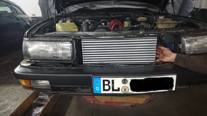

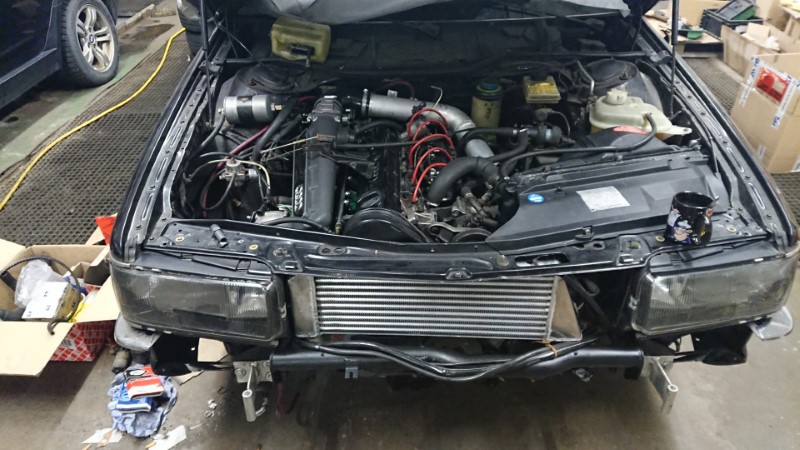

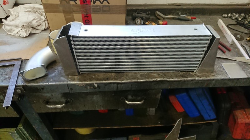

Zum Einsatz kam ein LL-Kühler Netz von TBZ, das von den Maßen her am besten an die Originalposition passt.
DSC_0022 (Groß) (Custom).JPG (282.55 KiB) 34129 mal betrachtet
480x220x92

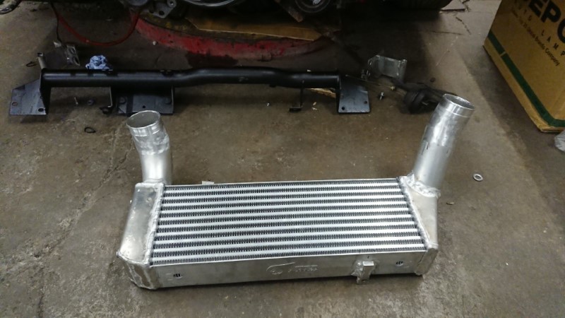

Dann Kästen für Kühler gebaut
DSC_0027 (Groß) (Custom).JPG (279.31 KiB) 34129 mal betrachtet
und das ganze dann verschweisst

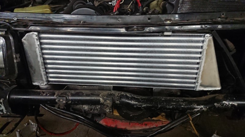

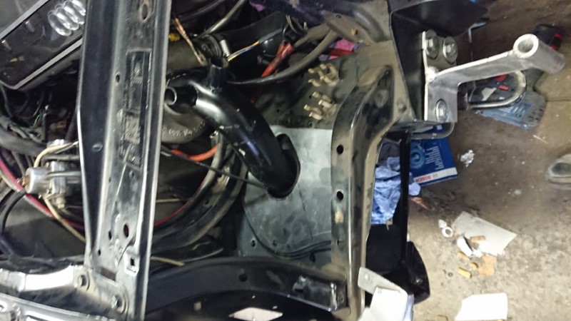

und ins Fahrzeug eingepasst
DSC_0065 (Groß) (Custom).JPG (296.23 KiB) 34129 mal betrachtet

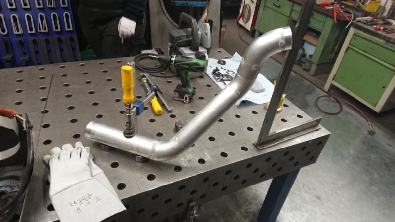

und die Rohrleitungen passend gebaut
DSC_0073 (Groß) (Custom).JPG (276.3 KiB) 34129 mal betrachtet

und das ganze dann ins Fahrzeug eingepasst

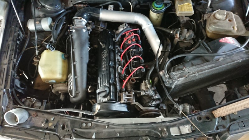

und den Motorraum weitest gehend zusammengebaut

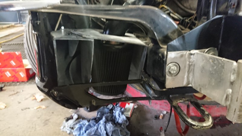

Dann ging es weiter mit der Luftführung für den Luftfilter und den Ölkühler. Dazu wurden aus GFK Kästen eingepasst
DSC_0106 (Groß) (Custom).JPG (284.39 KiB) 34127 mal betrachtet
DSC_0107 (Groß) (Custom).JPG (272.09 KiB) 34127 mal betrachtet

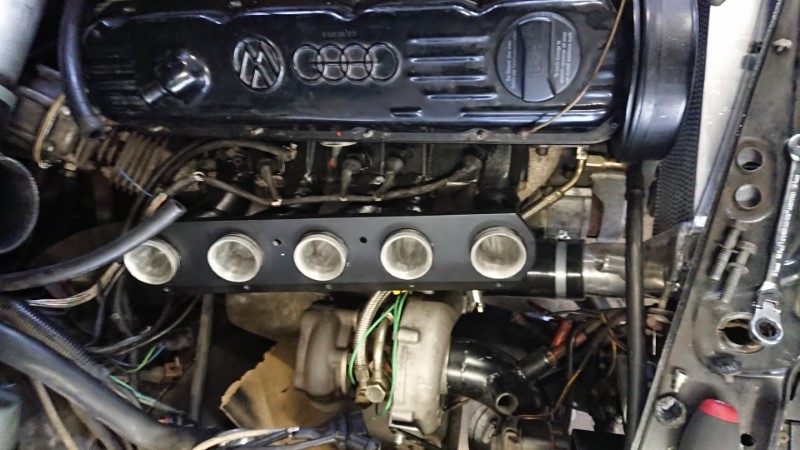

was für ein Alu hast du für den Kühler genommen?
Hättest du die ansaugrohre nicht gleich machen können und am ende kleine Trichter verwenden können?

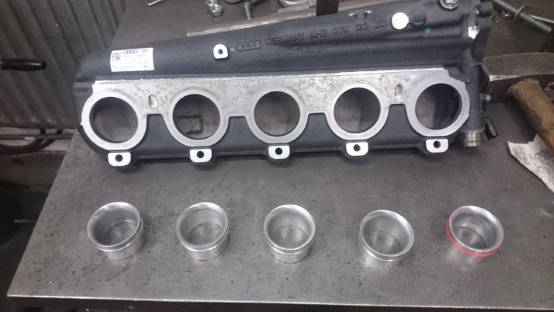

Richard004 hat geschrieben:was für ein Alu hast du für den Kühler genommen?
Das war glaube AlSi 6060. Das lässt sich gut schweissen.
Das mit der Länge ging nicht anderst, da ich sonst mit der Motorhaube in Konflikt gekommen wäre. Die Rohrlänge ist ca 4cm unterschiedlich vom längsten zum kürzesten.
Am Ende sind Trichter dran die zur Trichterform im Spaltsaugrohr passen, außerdem ist es Richtung Ventil konisch geformt.

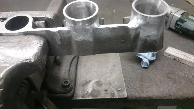

Hier mal ein Bild der Trichter:
DSC_0082 (Groß) (Custom).JPG (292.87 KiB) 33969 mal betrachtet
DSC_1575 (Groß) (Custom).JPG (93.64 KiB) 33969 mal betrachtet
und des konischen Ansaugrohrs
DSC_1717 (Groß) (Custom).JPG (88.68 KiB) 33969 mal betrachtet
Gruß biff
